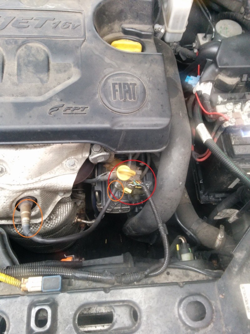

| Bonjour à tous ! Je relance le sujet car je commence enfin à regarder à ce problème de sonde ... Je jetais un oeil à l'instant avec un collègue et j'essayer de trouver ou était situer la sonde. En fouillant un peu je suis tombé sur cette "connectique" que je ne sais pas identifier (peut être est ce la sonde ??) qui est tout simplement coupé sur un des câble .... Je vous mets une photo de loin pour identifier la position du branchement et une vue de prêt pour vous montrer l'état. Pourriez vous me donner votre avis ? En suivant les câble on n'est pas bien sur si ca retourne vers les phares ou vers le cata... car il se sépare. D'ailleurs mes phares fonctionnent. voici les photos :   | |
 | Sujet: Re: Voyant moteur + vérification demandée Mar 14 Oct 2014 - 17:12 | |
| Si ça va vers l’échappement, il s'agit surement de la prise de la sonde lambda. Si c'est le cas, tu as trouvé l'origine du voyant  Commence donc par essayer de refaire le cable. Deux solutions: - Il y a moyen de démonter la cosse: tu peux alors remettre un bout de cable puis une cosse pour relier au faisceau. - La cosse est indémontable: il te faut alors en trouver une autre avec de la longueur en cable et la remplacer en coupant les cables et en mettant des cosses  ________ www.fiat-bravo.org _________ | |

 | Sujet: Re: Voyant moteur + vérification demandée Mar 14 Oct 2014 - 20:38 | |
| Ok super, merci pour les infos, si c'est la bonne sonde, et que je parviens à la réparer, est ce que je voyant disparaît directement ou faut-il passer la valise ?
Malheureusement, quand je vois la sonde sur oscaro, je trouve qu'elle ne ressemble pas tellement ^^ http://www.oscaro.com/sonde-lambda-bosch-0-281-004-026-1397316-3922-p | |
 | Sujet: Re: Voyant moteur + vérification demandée Mar 14 Oct 2014 - 21:22 | |
| - Cyril_d a écrit:
- Ok super, merci pour les infos, si c'est la bonne sonde, et que je parviens à la réparer, est ce que je voyant disparaît directement ou faut-il passer la valise ?
Malheureusement, quand je vois la sonde sur oscaro, je trouve qu'elle ne ressemble pas tellement ^^ http://www.oscaro.com/sonde-lambda-bosch-0-281-004-026-1397316-3922-p attention il y a 2 sondes, une avant et une après le cata. ________ www.fiat-bravo.org _________ ex Fiat brava 100 16V ELX 1999 couleur cognac Fiat bravo 2 t-jet 150ch sport 2008 noir crossover, avec glastint full black + filtre à air sport K&N + ligne inox ragazzon Eclairage intérieur LED, plaque d'immatriculation LED, feux de position av LED Bientôt éclairage LED  ----->  | |

Niveau d'avertissement :  Messages : 76 Inscription : 19/10/2012 J'habite : Lille / Dunkerque Voiture : Fiat Bravo 2 1.6L MJT 120Chv Age : 31
 | Sujet: Re: Voyant moteur + vérification demandée Mar 14 Oct 2014 - 21:25 | |
| D'après la photo, vous pensez que c'en est une ?
Quelqu'un avait dit que sur les diesels il pouvait n y en avoir qu'une ? | |

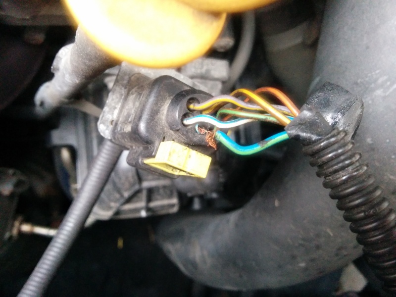

 | Sujet: Re: Voyant moteur + vérification demandée Jeu 16 Oct 2014 - 13:46 | |
| J'ai bien revérifier et en fait il ne s'agit pas de la sonde en elle même mais du câble connecté à la sonde. La sonde vient donc se brancher au connecteur dont le câble est sectionné (Ci dessous en Orange). Quand on regarde la partie que j'ai entouré en orange, cela ressemble très fortement à la sonde d'Oscaro. Je pense donc que c'est la cause de la "panne", maintenant il va falloir que je trouve comment réparer ce connecteur, car il ne semble pas se démonter ...  | |
 | Sujet: Re: Voyant moteur + vérification demandée Jeu 16 Oct 2014 - 16:48 | |
| Du coup, solution 2: - Tu trouves une prise à la casse en gardant suffisamment de cable derrière - Tu coupes les câbles d'origines - Tu remontes la prise de la casse avec des cosses sans te tromper sur les couleurs  ________ www.fiat-bravo.org _________ | |
