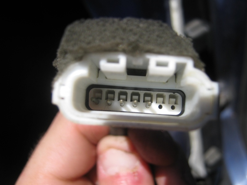

Par la même occasion, j'ai remarqué un câble pas connecté dans la porte
problème vitre conducteur et feu de recul <a href=problème vitre conducteur et feu de recul Img_0319" />

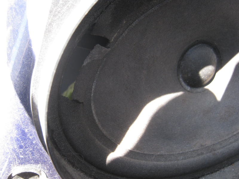

Ainsi que mon haut parleur en mauvais état.
problème vitre conducteur et feu de recul <a href=problème vitre conducteur et feu de recul Img_0320" />

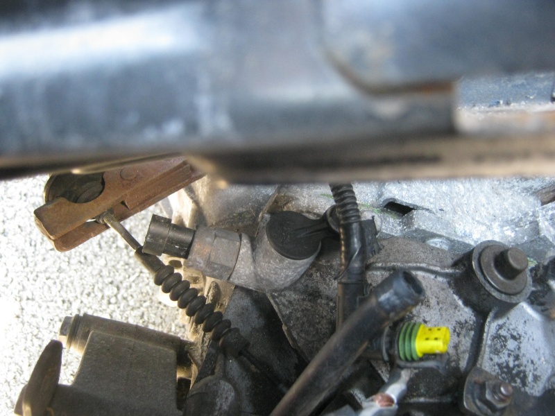

Pour le contacteur de recul, je pense l'avoir trouvé.
problème vitre conducteur et feu de recul <a href=problème vitre conducteur et feu de recul Img_0322" />
Le connecteur jaune, c'est moi qui l'ai déclipsé.
problème vitre conducteur et feu de recul Empty
MessageSujet: Re: problème vitre conducteur et feu de recul   problème vitre conducteur et feu de recul Icon_minitimeLun 19 Mai 2014 - 7:24
Le capteur de recul c'est bien lui pour la vitre si sa fonctionne tu peux desserrer les rails de la vitre legerement.
