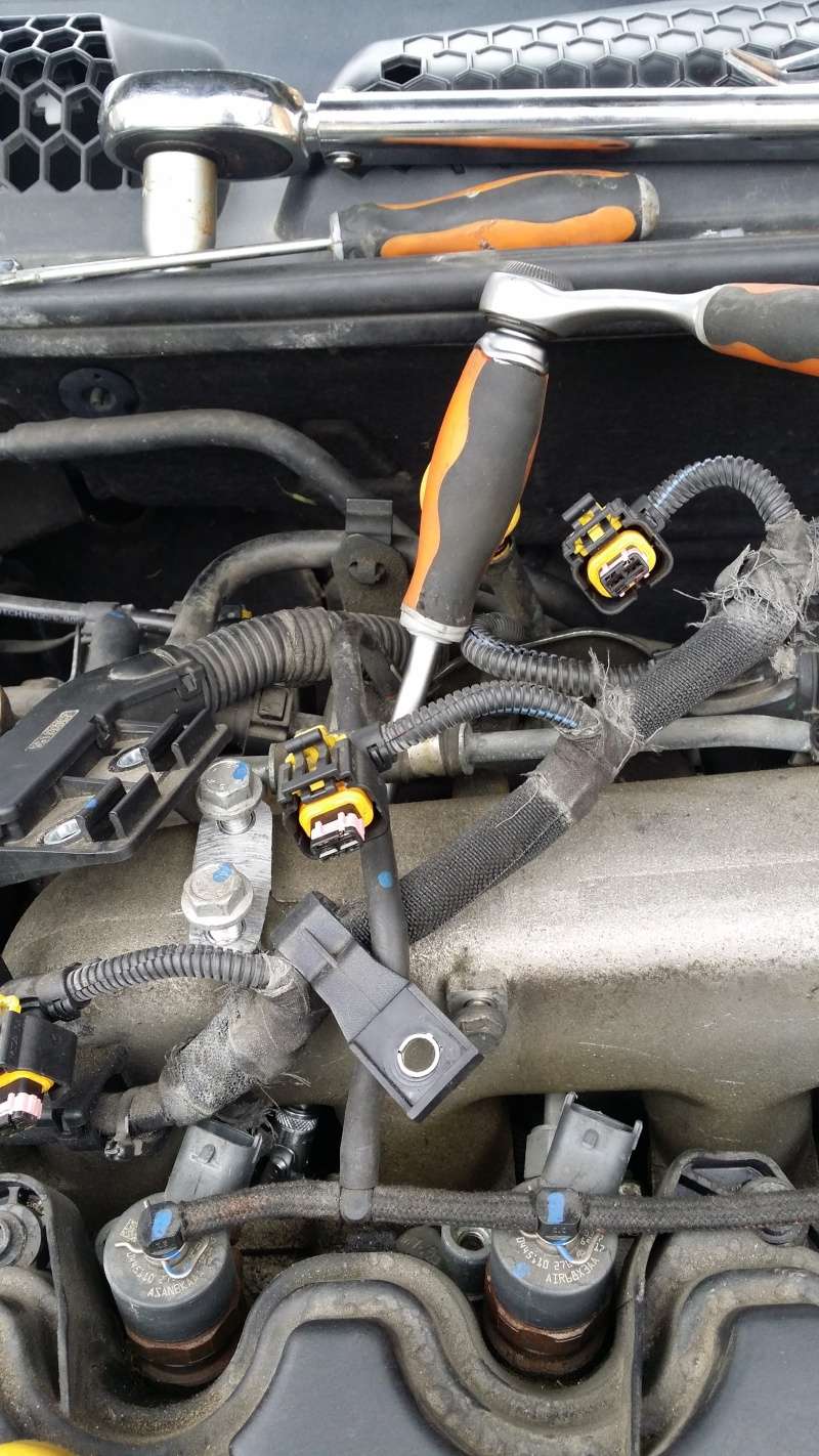

| Bonjour, alors j'ai réussit a changé mes bougies, enfin 3 parce que Yakarouler c'est trompé sur une de mes bougie donc j'attend qu'il m'envoie la bonne et je fait la dernière Bon revenons au remplacement des bougies, donc j'ai fait comme indiqué dans le tuto que j'ai posté plus haut, sauf que je suis passé par derrière sauf pour la 3éme en partant de la gauche ou ma douille de 10 ne passait pas Sinon la technique du scotch pour ne rien perdre utilisé la, j'ai passé un demi heure a attrapé ma douille tombé Et pour sortir et mettre en place les bougie utilisé une durite ca va niquel Je met des photos pour lilamax pour la bougie prés de la distribution   Si vous avez des question, pas de soucis | |
lilamax Amateur
Niveau d'avertissement :  Messages : 63 Inscription : 18/04/2012 J'habite : montpellier Voiture : 19 elegence Age : 71
 | Sujet: Re: Remplacement bougies préchauffage moteur 1900cc Sam 9 Mai 2015 - 22:57 | |
| Felicitations tu t,es débrouillé comme un chef et en plus tu as eu celle côté distrib finalement tu a enlevé les contacteurs d'injecteur pour mieux voir c'etait le bon plan bon courage moi je sens que bientot je vais me faire un embrayage ...galère en plus 125000km c'est peu patrick | |
