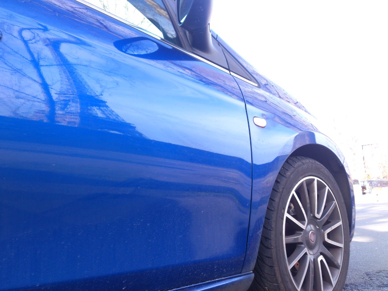

Le dépanneur à testé avec une batterie sans aucun résultat.
La voiture roulais, j'étais à 40 km/h quand elle s'est "arrêté". J'ai profité de l'élan pour me ranger sur le côtés.
Bref la voiture est au garage, j'aurais la réponse demain.
Quelques photos, la pour le coup j'avais que ca à faire  siffle
