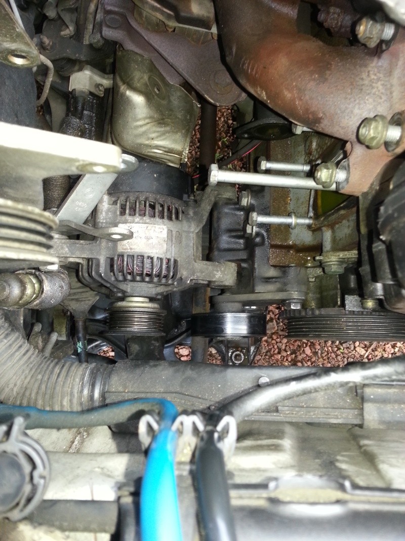

Bon alors aujourd'hui démontage et changement du calorstat.
Le plus simple pour accéder c'est d'enlever la batterie et son support.

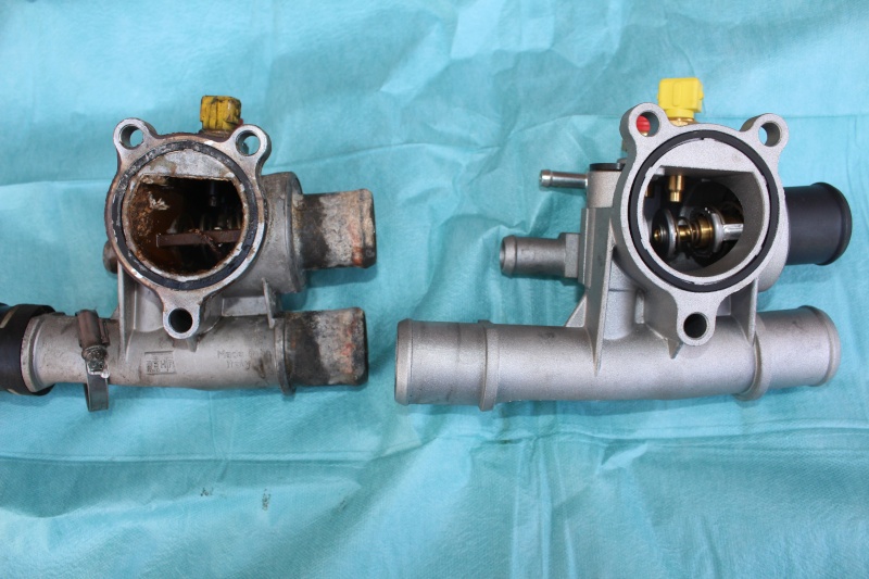

Deuxième constatation : le calorstat est lui aussi bien encrassé. Donc en changeant la culasse à 151 000 km le mécano n'a pas remis le calorstat neuf qui avait été changé à 148 000 km mais a reposé la culasse d'occasion (137 000 km) avec son calorstat peut être d'origine !

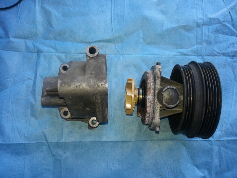

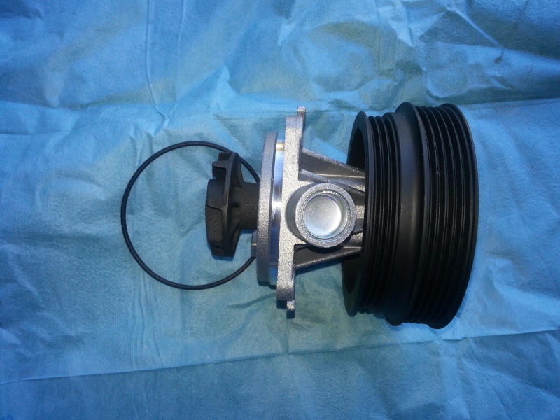

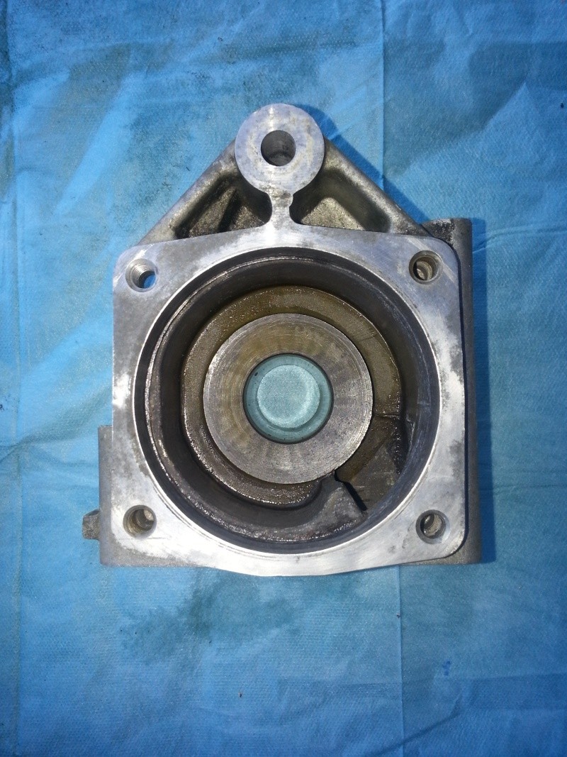

Pas de doute la pompe à eau est à revoir aussi. Pas très surprenant - elle est d'origine (165 000km) et vu la couleur du liquide elle doit être aussi encrassée que le calorstat.
Quelques photos :
1) L'espace de travail à l'aise une fois la batterie et son support ôtés :
Bravo 1.6 16V qui chauffe Suppor12

3) Les deux calorstats vus de l'intérieur !!! on comprend mieux
Bravo 1.6 16V qui chauffe Ancien11
La suite au prochain épisode. Commande faite pour la pompe à eau, les courroies d'accessoire et les durites de radiateur.

A mon avis et ce qui est assez rare il avais tendance a se metre en possition fermé . Rare pour une bravo .

Oui j'avais lu qu'effectivement c'est rare en position fermée.
Néanmoins c'est la 2ème fois que cela m'arrive.
Pas de bol.

Pour enlever la pompe à eau j'ai suivi les instructions de la RTA.
Pour faire un tuto c'est pas évident car la visibilité et l'accessibilité des vis de fixation de la pompe à eau est médiocre et donc les photos sont peu explicites.
Mais après démontage la pompe m'a paru en bon état et le liquide qui est sorti était propre comme celui que j'avais mis la veille après changement du calorstat. Les ailettes ne sont pas abimées, l'axe tourne sans bruit et il n'y a aucun jeu.

L'orifice de fixation de la pompe sur le moteur :
Bravo 1.6 16V qui chauffe Emplac10
Néanmoins je vais bien sur la changer de principe mais je crains que les problèmes se situent du coté des radiateurs !!!

- L'ancienne pompe à eau démontée et isolée de son couvercle :
Bravo 1.6 16V qui chauffe Ancien14
- Couvercle (corps) de pompe avant nettoyage :
Bravo 1.6 16V qui chauffe Corps_10
- Couvercle (corps) de pompe après nettoyage :
Bravo 1.6 16V qui chauffe Corps_11
- La nouvelle pompe avec son joint avant remontage sur le corps :
Bravo 1.6 16V qui chauffe Nouvel10
- La nouvelle pompe avec son joint coté ailettes :
Bravo 1.6 16V qui chauffe Nouvel12
