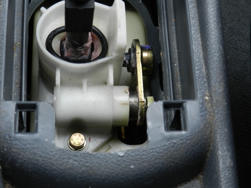

| Ha! Je ne sais pas si c'est important, mais j'ai demonté le soufflet de pomeau de vitesse pour voir si j'avais une vue de la tringlerie. On voit juste la tige du pomeau qui rentre dans une piece en plastique blanc et dans cette il y avait une rondelle de plastique noir qui semble n'avoir aucune utilitée. Sauf que la il n'en reste que la moitié et un petit bout cassé a part... D'ailleur je vois pas comment elle a pus casser:confused: Je l'ai retiré, aucune differense. Mais seraise le reste de la rondelle dont jd ne vois pas trace qui bloquerait quelque part? | |

| Salut, Quand des vitesses accrochent, on vérifie en premier lieu le niveau d'huile de boite (voir tutos). Dans ton cas, le coup de la pièce cassée sous le soufflet me dit quelque chose... Je vais essayer de remettre la main sur le sujet  EDIT: Je retrouve pas le sujet, je sais qu'il date... Je suppose que tu parles de la pièce noir avec des écritures sur cette photo ?  Si oui, même si un bout se balade, je ne pense pas que ce soit lui qui pose problème, la commande étant par câble, le bout ne peut pas la bloquer  Dans le sujet que j'essais de retrouver, il s'agit de la boule pleine de graisse qui avait cassée. ________ www.fiat-bravo.org _________ | |

| Je commensais a désesperer d'avoir une reponse... Je n'ai pas pensé a ça en premier, car les autres rapports passent et quand je dis quelle acroche c'est peut-etre un peu psychologique aussi. Si tu peux me montrer comment on fait pour le niveau c'est volontier. Je tiens a preciser que ma titine ne fait plus vraiment partie de mes priorités pour se qui est du budget entretien vu que je compte en changer. Allors je me suis dit que j'allais l'achever au vus de tout les frais qui aurait a faire pour la revendre:affraid: Si a moyen que je repare ça moi même en achetan des pieces a la casse pour pas cher je le ferais ça me depanerais bien car je n'ai toujour pas trouvé ça remplasante | |

 | Sujet: Re: Help..... Boite de vitesse TD 100 qui reste bloquée en 4eme Lun 4 Nov 2013 - 15:57 | |
| Exactement cette piece qui n'a l'air de servir a rien | |
