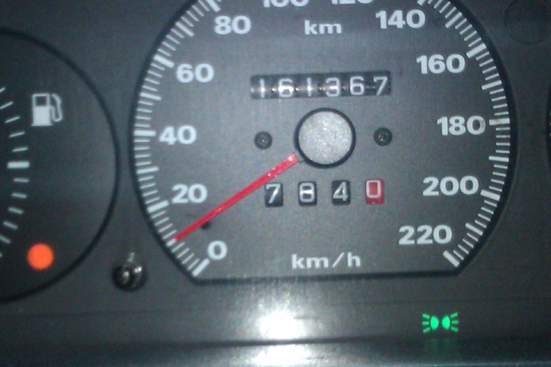

bonsoir a tous amis bravistes
voyez combien de kilomètres j'ai réussi a faire avec un plein. mais rassurez vous il faut avoir le pieds trés light sur le gaz:lol: Laughing Laughing casiment jusqu'a 300 premiers kilometres la barre de la jauge est restée toutt en haut au point que je me suis mis un jerrican dans le coffre de peur de tomber en panne seche mdr
les bravos qui consomment beaucoup voyez donc ce post Imag1411

Dans la rta, la conso annoncée est entre 5.5 L à 90 km/h, 7.5 L à 120 km/h et 9.3 L en ville.
La lambda gère le mélange air / carburant donc la consommation.

J'ai lu en travers la tête en bas, donc dans ton cas non c'est pas la lambde, rien a voir, j'avais cru lire 300 km avec le plein, tu as le même problème que moi,je l'ai depuis que j'ai ma bravo donc 5 ans, c'est un soucis de flotteur qui sert de jauge, intégré a ta pompe a essence, jai encore jamais démonté la mienne pour résoudre le problème, par flemme, et parce que souvent tu as les raccord plastoc de départ et de retour carburant qui te restent dans les doigts, maintenant que j'ai récup une pompe en rabe je vais m'y pencher dessus d'ici 10 ou 15 (le pb ne se présent que lorsque je met plus de 2/3 du plein, et je ne met jamais plus de 2/3 du plein, sa alourdi l'auto)
il faut démonter ta pompe, essayer d'identifier le flotteur, et voir si il ya rien qui gène son mouvement, de mémoire je crois que c'est une bille dans un coulisseau.

C'est une jauge fiat après tout.... La première moitié passe très lentement, et la deuxième très vite Mr.Red

en effet tout a fait d'accord avec vous une fois passé le cap du milieu l'aiguille tombe a une vitesse folle lol le réservoir doit etre une pyramide a l'envers si on schématise XD

si elle est vraiment bloqué au début c'est un autre problème ...
