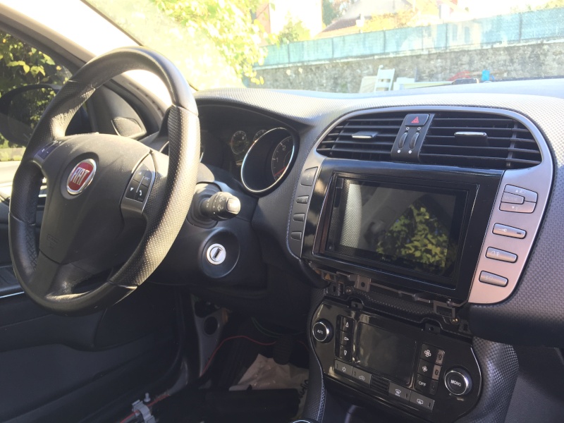

je n'ai pas pu l'alumer car ma batterie est débranché (j'ai enlever les sièges et tout ça pour passer mes cables)
mais voici une petite photo :-)

Hey cool, dommage j'aurais bien voulu le voir en marche aussi !! Very Happy
