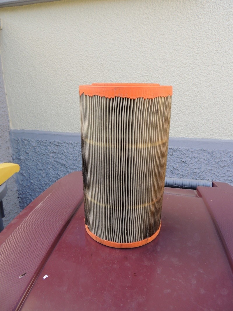

| Hey Ce matin j'ai reçu mon filtre à air sport K&N acheté en Allemagne car non dispo en France, le seul dispo en France est le BMP... Donc le filtre est déjà monté ^^ Donc pour le montage j'ai mis ma voiture dans le garage des proprio qui on une fausse. Donc le filtre à air se trouve derrière le passage de roue coté passager, rien à démonter sauf les 3 vis de la boîte. Pour la 3 ème vis il faut légèrement tiré la boîte vers soi Les 2 filtres Le remontage L'ancien filtre environ 22000km... à vue 15 jours les sables de la plage de très très près...    ________ www.fiat-bravo.org _________ ex Fiat brava 100 16V ELX 1999 couleur cognac Fiat bravo 2 t-jet 150ch sport 2008 noir crossover, avec glastint full black + filtre à air sport K&N + ligne inox ragazzon Eclairage intérieur LED, plaque d'immatriculation LED, feux de position av LED Bientôt éclairage LED  ----->  | |
