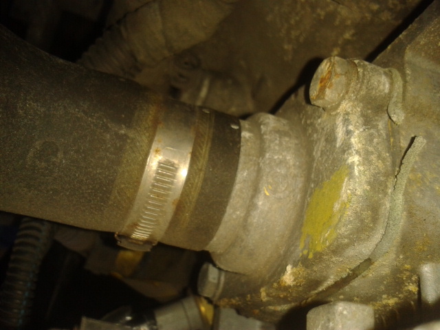

Aprés vous c'est pas thermo qui déconne et il doit etre en fin de vie!!!! c"est celui là.....non ventilateur moteur! 2013-011
Vue la geule.....qui peux me donne la reference un tout cas il faut la changer pour 15€ sa va.

Salut les gars salut  Pour aidé les autres qui sont le même problème ou symptôme c'est bien problème du thermostat. Je viens de la changer, l'aiguille bouge pas la sur la photo marquer en bleu.thumright
ventilateur moteur! Empty
MessageSujet: Re: ventilateur moteur!   ventilateur moteur! Icon_minitimeVen 25 Oct 2013 - 12:01
C'est tellement rare qu'il reste bloqué fermé sur bravo qu'on y pense pas forcement Razz
Sur bravo, 99% des calorstats HS sont bloqués ouverts. Tu es tombé sur le 1% restant Wink
