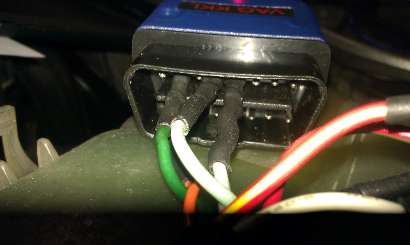

| Slt pour ce qui es de la prise diag moteur elle ce trouve sur la tête de l'amortisseur droit "gauche quand tu ouvre le capot" et je te donne les photos pour la connexion à la prise 3 broche pour l'interface Vag com à utilisé avec Fiat ecu scan   | |
