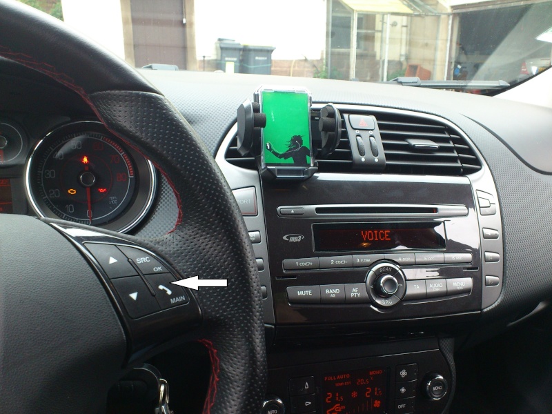

Pour rentrer dans le menu général, tu te sers du bouton indiqué par la flèche sur la photo. Pour faire défiler les menu tu utilises les flèches et appuies de nouveau sur le bouton "Main" pour rentrer dans un menu. Pour sortir d'un menu, soit tu fais "retour" à la fin du menu soit tu appuies sur le bouton tout en haut à gauche de l'autre côté du volant, "mute" je crois de souvenir, celui du haut parleur barré Wink

(Désolé Jo j'ai repris ta photo n'en ayant pas du mien... Embarassed )

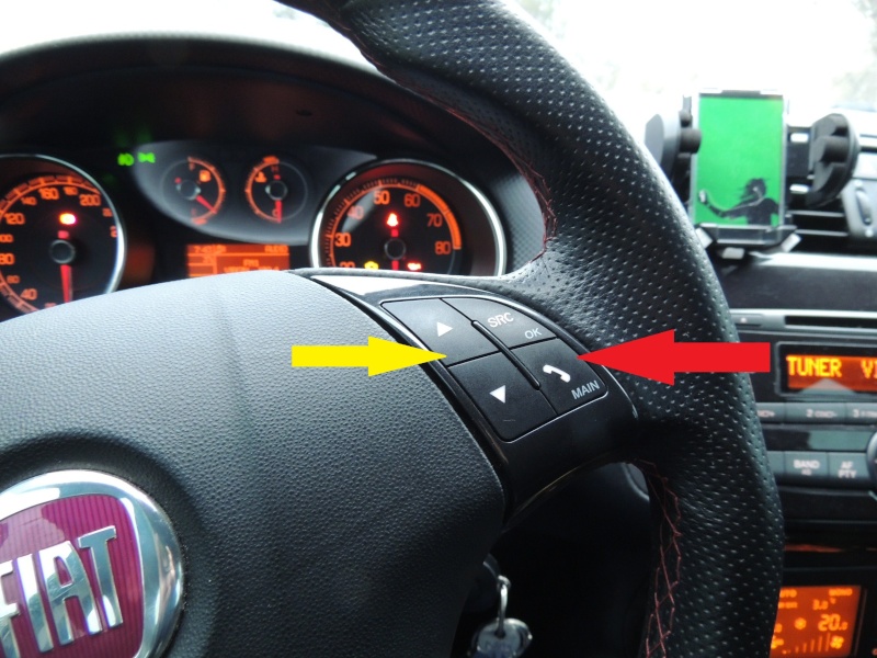

Ensuite pour ton volume qui augmente avec la vitesse,
tu appui ici (flèche rouge) à plusieurs reprise jusque ce message soit afficher, puis flèche jaune pour faire on-off
pour cette manipulation tu peux laissé ta clé usb branché et pas besoin d'être à l'arrêt ^^
Besoin de quelques explications pour mon autoradio et b&me Dscn5112
Pour parcourir tes photos (j'en ai refait une dimano ^^) tu appuis ici (flèche rouge) tu défile (flèche jaune) jusqu'au message media player puis tu appui a nouveau sur la flèche rouge pour validé
