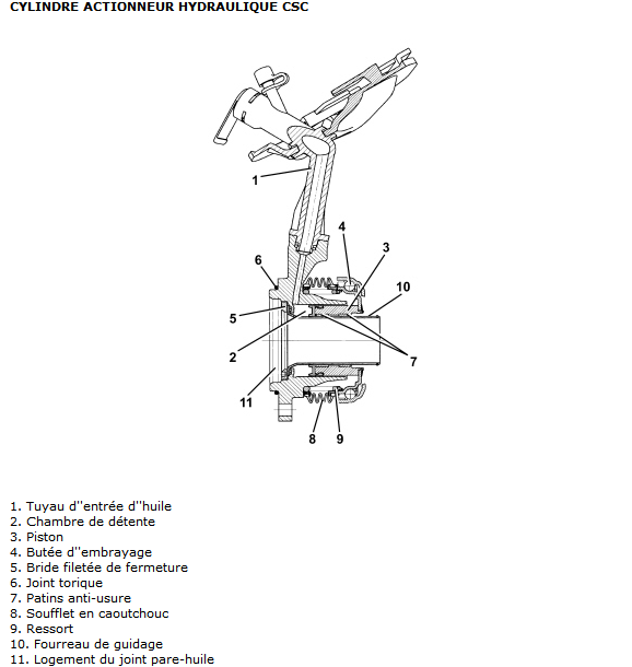

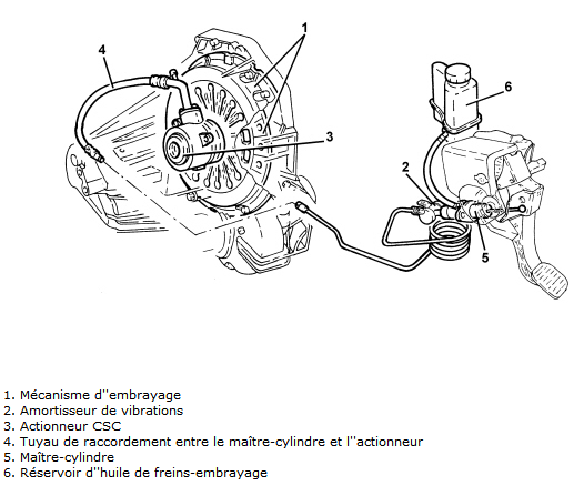

| +1 pour le tapis qui remonte et coince le pédalier Salut Laya, Combien à de km ta voiture? Le claquement tu l'as en débrayant? si c'est le cas c'est peut être la butée d'embrayage qui commence à lacher. Tu peux la faire "resséré par un garage" mais ça pettera bientôt. Edit : Schéma de l'embrayage  | |

| sur le schéma qui détail l'item 3 du précédent, la butée c'est le repère 4 :  Après je peux me tromper, je suis pas doué en diag, mais ça ressemble à ce que j'ai eu. Un clac en font de course de débrayage, comme un point dur. | |

a voir le dessin, c'est comme la stilo, c'est le récepteur d'embrayage qui fait office de butée et tout est dans la boite, une bonne idée d’ingénieur pour te faire passer a la caisse sans démonté la boite, pas moyen de savoir ce qu'il ne va pas et pendant que c'est démonté, si c'est la buté a ce kilométrage la, ça va peut etre un embrayage complet, vécu sur ma stilo a 112.000 kms et volant moteur en bonus (1400 euros au total  ), sachant que ce n’était que le récepteur qui était mort mais le garagiste refuse de ne changer que cette pièce prétextant que si l'embrayage a un soucis après intervention, il est couvert vu que tout est neuf, ce qui n'est pas bête, vu qu'il compte 6/7 heures de mains d’œuvre, donc démonté pour démonté, autant ne payer la MO qu'une seule fois | |
