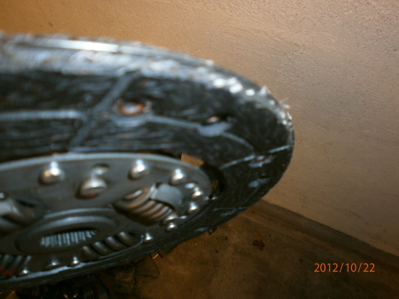

voila la boite est démonté ça donne sa !
donc le disque d'embrayage à bien manger, il est a changer car sur l'extrémité il est usé et il a bouffer trop d'huile donc il est gras.

donc voila résultat des course :
disque d'embrayage et boite à remplacer?
