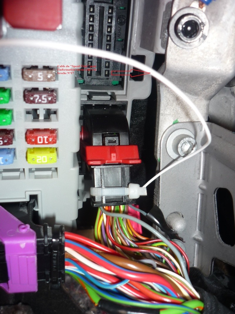

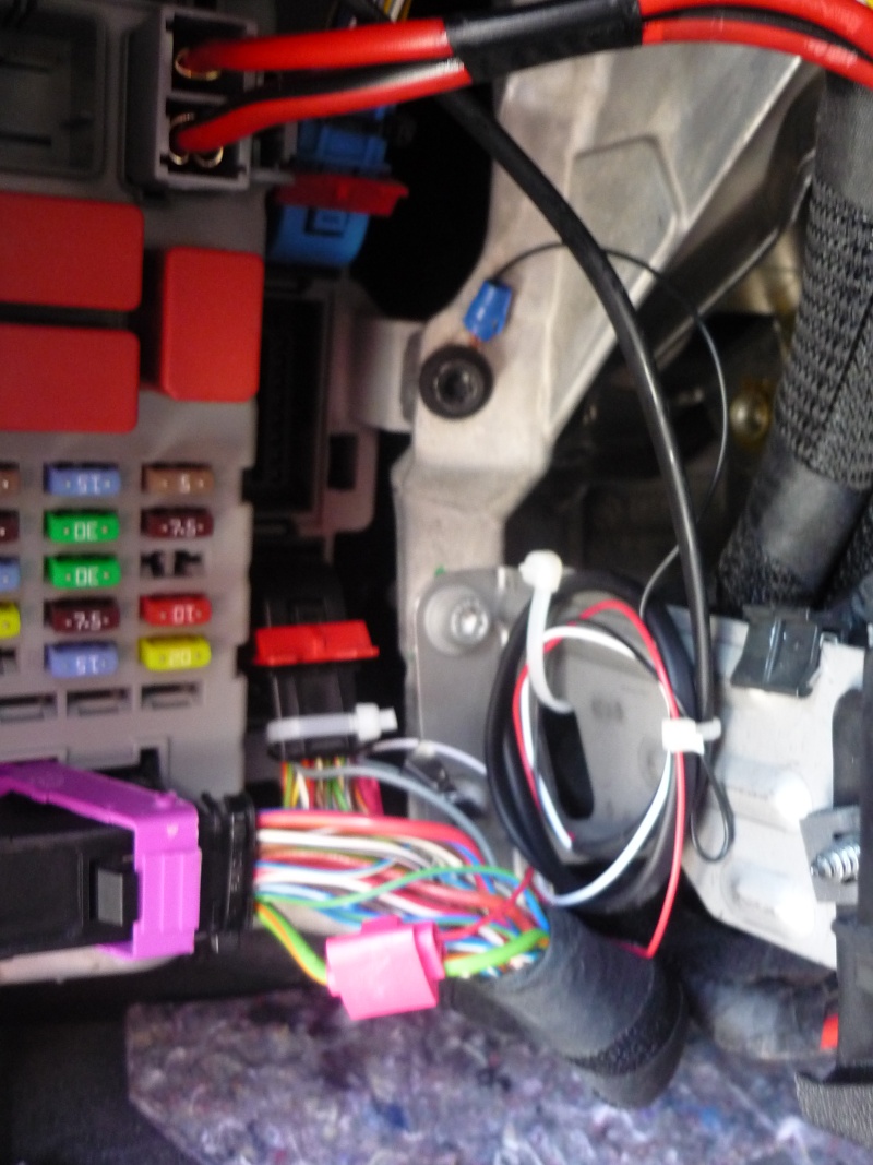

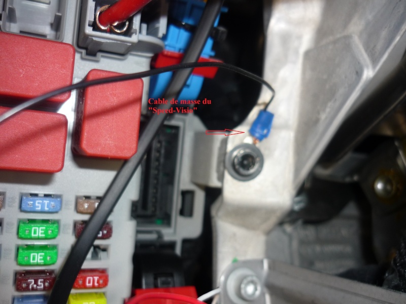

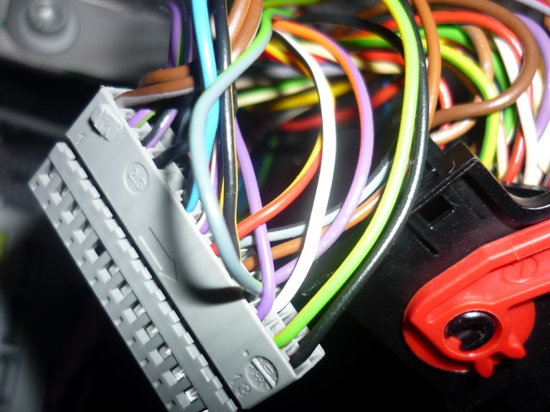

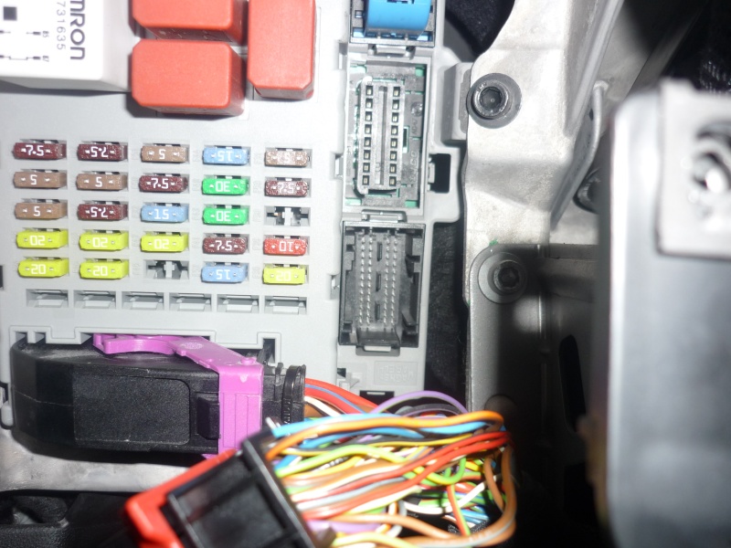

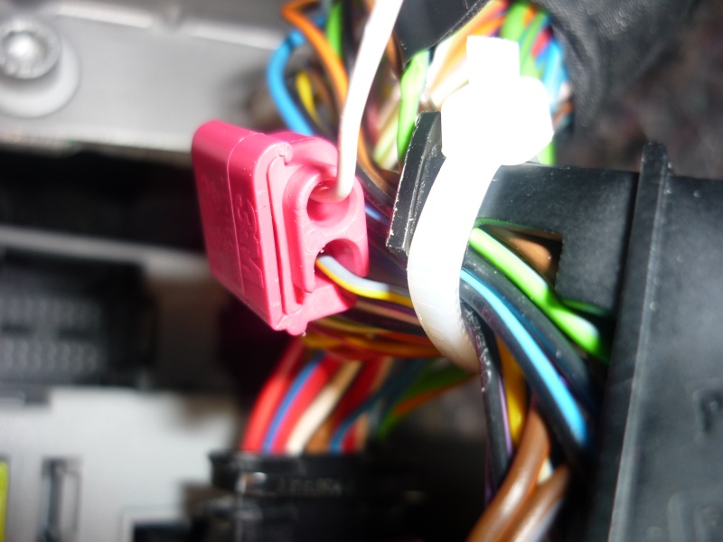

Installation du Speed-Visio Valéo terminée et fonctionnelle.....
Quelques photos pour expliquer l'installation:
Connecteur 53 voies noir et fermeture rouge/broche N°17 pour le signal de vitesse
[img]Afficheur de vitesse tête haute et Bravo 2 113[/img]
+12V après contact sur connecteur noir et fermeture mauve/broche N°10 (vérifié au multimètre avant raccordement)
[img]Afficheur de vitesse tête haute et Bravo 2 314[/img]
[img]Afficheur de vitesse tête haute et Bravo 2 412[/img]
[img]Afficheur de vitesse tête haute et Bravo 2 513[/img]
[img]Afficheur de vitesse tête haute et Bravo 2 612[/img]

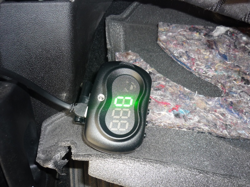

Test avant installation définitive
[img]Afficheur de vitesse tête haute et Bravo 2 1412[/img]
Test sur route et réglage pour que la lecture de vitesse compteur et du Speed-Vision soit égale...
[img]Afficheur de vitesse tête haute et Bravo 2 1512[/img]
[img]Afficheur de vitesse tête haute et Bravo 2 1612[/img]
[img]Afficheur de vitesse tête haute et Bravo 2 1712[/img]
Passage du câble du Speed-Visio Valéo dans le joint entre le tableau de bord et le montant et pare-brise (finition nikel)
[img]Afficheur de vitesse tête haute et Bravo 2 1812[/img]
[img]Afficheur de vitesse tête haute et Bravo 2 1912[/img]
En espérant que cela soit assez clair et aidera du monde...

salut voila j'ai essayer d'installer le valeo sauf que j'ai un souci
Afficheur de vitesse tête haute et Bravo 2 1345073449-20120815-174030
pour quoi sur le 17 moi j'ai pas de fil ? je ne comprend pas pig
Afficheur de vitesse tête haute et Bravo 2 1345073455-20120815-174124
j'ai besoin de votre aide Question

Nos connecteurs sont câblés différemment........au vue de ta photo!J'ai envoyé en MP le câblage des connecteurs 52 voies noir et bleu que j'ai en doc..Après sinon il faut essayer une a une les différentes broches ou essayer la broche N°10 qu'un autre propriétaire de Bravo avait donné comme infos dans le forum.

merci pour ton tuto et ton aide Very Happy
sa fonctionne super Embarassed

Bonjour à tous
le tachygraphe de la bravo 2 est rééllement trés illisible
merci à pour Ardennes son partage
Ma bravo est dans la même configuration qu'Alex
pas de fil au 17
Alex , s'il vous plait
quel fil avez vous utilez ?
Si non pour tester sous tension , comment qu'on fait
connecteur débranché , test au multimétre entre fils et masse de la tension ?
si tension 0 , Ça peut être le bon fil ?
Merci de vos réponses
