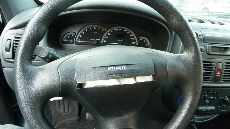

Comme prévu voici les photos
Là c'est la vue actuelle du volant que je n'ai pas encore recousu, ça reste assez discret, le volant n'a pas volé en éclat et le klaxon fonctionne bien
voyant air bag = DANGER !!! P1040310
Et là c'est quand j'ouvre un peu les lambeaux de mon volant
voyant air bag = DANGER !!! P1040311
Ça a explosé plutôt proprement à vrai dire, et donc vous avez à l'intérieur la partie de l'air-bag qui était attachée à mon volant et que je n'ai pas encore enlevé du coup
Si d'ailleurs vous connaissez des gens qui bossent dans un centre de CT ou si vous y passez, comme plusieurs avis valent mieux qu'un, si vous pourriez leur demander si ma fiat passera le CT malgré l'absence d'air-bag ce serait sympa (elle l'a toujours apssé avec voyant allumé, et une fois le volant recousu on verra presque rien, mais je préférerai éviter une mauvaise surprise)

Il faut voir aussi quellque chose . L'air bag doit etre controler a interval réguier . Huit ou dix ans a mon souvenir . Il y a une vigniette dans la boite a gants pour tout sa .
En tout cas heureusement qu'il ne t'est rien ariver pale . A plus haute vitesse sa aurai pus etre mauvais .
