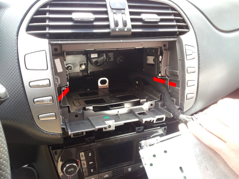

| Me revoici pour donner une suite et fin (j'espère) à mon problème de poste. Pour les personnes qui auraient le poste qui sort de 3 ou 4 centimètres et après qui bloque, le problème vient bien d'un montage d'usine défectueux. les lamelles de sécurité passent en dehors de la grille bloquant ainsi sa sortie...voir les rectangles en rouge sur ma photo  La seule solution bourrine que j'ai trouvé, et de faire glisser un gros tournevis au niveau de la fixation de la lamelle et avec un marteau de taper au cu pour exploser la fixation...D'après des photos vue sur le net les postes avec le logo MP3 possèdent des nouvelles lamelles qui empêche la sortie vers l'extérieur de la grille....dans mon cas les lamelles étaient droite..  Après avoir démonter le poste, j'ai regardé la connectique derrière et à ma grande surprise j'ai constaté que le fusible de 10A était branlant....avec le doigt on pouvait le sortir et le bouger dans tous les sens...  Pour le bloquer j'ai mis un bout de plastique et scotch...et le poste remarche nickel !!!! J'espère que sa pourra aider des personnes.... ++ | |

C'est à dire que tu as glissé un tournevis dans la petite fente et tu as bourriné? Donc tu as explosé la moitié du poste non ? Ou sinon tu la passé sur le côté (là où il sort) et t'as tapé ? | |

| j'avais fait la même chose sur mon autoradio (aussi) bloqué. A croire que c'est fait exprès... Par contre, au lieu d'un tourne vis, j'avais passé la lame d'une scie et scié la pâte de fixation coté conducteur. Pour le coté passager, aussi bloqué, j'étais passé par la boite à gant. J'avais perçé le cache autour de l'autoradio. Et avec un tournevis, j'avais dévisé la fixation antivol. Les fixation antivol, au remontage je ne les ai pas remise. Même en accélérant à fond, l'autoradio ne bouge pas. Donc perso elles ne servent que à ce que les propriétaires de Fiat Bravo 2 ne puissent pas enlever l'autoradio et qu'ils paient une blinde le remplacement de cet autoradio dans une concession Fiat. C'est un peu le même principe que certains constructeurs qui demandent à démonter une roue et le passage de roue pour remplacer une ampoule. Money money money  C'est cool que tu es réussi à le virer. Désolé de ne pas avoir répondu plus tôt. Je t'aurais dit que effectivement il y a un fusible derrière. | |
