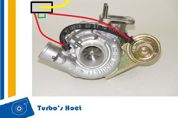

| elle ne fume pas a vide. Pour le jeu, on vera samedi. Celui du 105 n'a aucuns jeux. Pour le système électrique, c'est ca:  En rouge, les durites qui partent du turbo. En vert, la prise électrique. Et en jaune, la troisième durite qui va je ne sais pas ou. La durite noire qui est entre la wastegate et le turbo n'existe pas. Elle est remplacee par les rouges. | |

| La durite jaune part vers le circuit de vide (comme pour la commande d'EGR de 105  ) Pour tes histoires de roulement, vérifie ta poulie folle d'alterno. Courroie tombée, la poulie entraine l'alterno dans un sens mais pas dans l'autre (comme une roue arrière de vélo). Si ce n'est pas le cas, tu es bon pour la changer (obliger de sortir l'aterno car il faut la sortir à la clé choc, c'est hyper grippé). ________ www.fiat-bravo.org _________ | |
