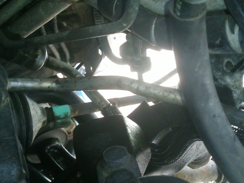

| Je pense avoir trouvé la fuite. sur le tuyau de retour d'huile de la cremaillere sous le cache nylon tresse, le tupe frotte sur le contrepoids du selecteur de vitesse. donc tube hyper usé et en toute logique la fuite vient de la. reste a verifier apres reparation. pour info, pour acceder j'ais demonter toute la partie tubulure air venat du turbo et filtre a air, sorti la batterie et le support batterie et je peux travaller cool. j'ais aussi enlever la roue et le cache poussiere mais pas top pour acceder aux systeme. Pour la réparation, je vais couper le tube au niveau de l'usure et ensuite manchonner avec une durite diam interieur 10. Je reviendrai vous informer de la reussite ou non de l'operation.  | |
