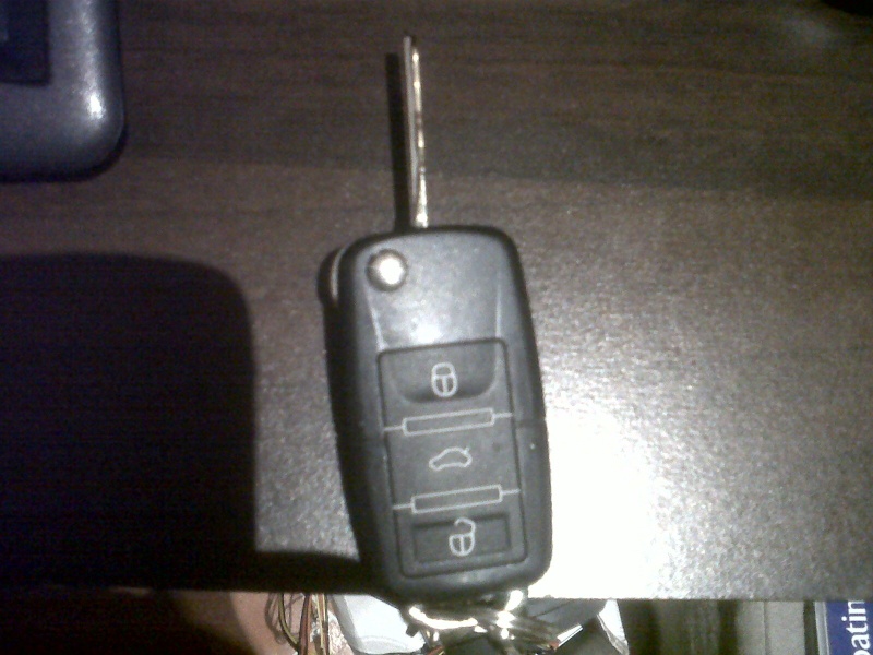

sinon j'ai déja acheter ce kit chez eux sur ebay et il fonctionne tres bien. et il offre aussi un ecusson fiat. Clé universelle, verrouillage à distance, alarme Img00010

elle se branche comme les eolin. oui j'ai pris les ebauche fiat et j'ai été chez un serrurier pour qu'il puisse me la taillé.
pour le transpondeur, il y a une place mais tu verra la place et un peu plus grand que le transpodeur. du coup je l'ai bloqué avec du papier.
par contre tu verra au debut la clé ne rentrera pas au fond il faudrat l'enfoncé au max et tourné la clé car la longueur de l'ébauche et un peu cour.
