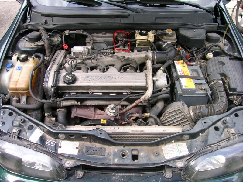

si j'te mets une tof du bloc, tu pourrais me guider? parce qu'apparemment c'est pas comme sur jtd... Confused
joint de cucu? - Page 2 Empty
MessageSujet: Re: joint de cucu?   joint de cucu? - Page 2 Icon_minitimeLun 13 Sep 2010 - 12:40
va y met une tof !!!
joint de cucu? - Page 2 Unpact10
MessageSujet: Re: joint de cucu?   joint de cucu? - Page 2 Icon_minitimeLun 13 Sep 2010 - 12:58
De mémoire sur TD, il est à l'endroit ou tu as le boitier papillon sur essence. Donc en gros derrière ton collecteur d'admission du coté de la durite.
joint de cucu? - Page 2 Uc?id=0BzDxfHR5KRfuYXBIQk1uekVqMUU
joint de cucu? - Page 2 Uc?id=0BzDxfHR5KRfuQ2t0bWloNGpFNUk
MessageSujet: Re: joint de cucu?   joint de cucu? - Page 2 Icon_minitimeLun 13 Sep 2010 - 13:17
c'est pas le mien, c'est une tof prise sur le net (la partie entourée en rouge si j'ai bien compris est la soupape électrique de l'egr)
joint de cucu? - Page 2 Soupap10
MessageSujet: Re: joint de cucu?   joint de cucu? - Page 2 Icon_minitimeLun 13 Sep 2010 - 13:24
en rouge c'est l'electovanne de commande,ca c'est "touche pas a ca petit con " Razz Razz Razz .
la vanne egr est sur ton echappement le truc rond avec le tutau dessus. tu demonte sa et tu met une plaque dessous et t'es tranquille. tu peux en mettre une 2 eme en haut a l'admission aussi sa t'evitera des problème de fuite si y en a a la vanne tu condamne la canalisation avec la tresse dessus.

pour la plaque en dessous du bidule rond, j'la mets la ou il y a les 2 ecrous (a droite dudit bidule sur la tof, a la base de la canalisation)?
MessageSujet: Re: joint de cucu?   joint de cucu? - Page 2 Icon_minitimeLun 13 Sep 2010 - 14:16
oui monsieur
