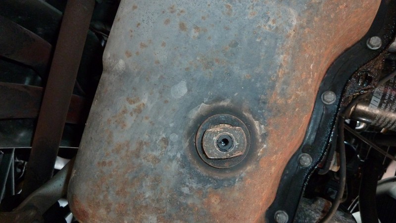

Je veux pas rouvrir un sujet juste pour deux questions très simples, donc je les pose ici
Quand je veux vidanger l'huile moteur, le bouchon de vidange selon certains il fait 8 et selon d'autres il fait 12. Ayant une clé BTR de 8 mais pas de 12, je cherche la réponse, car sinon je vais me sentir bête devant la voiture cette après midi Mr. Green

J'ai posté dans ma présentation, mais je vous remets la photo ici
Moi comme bouchon de vidange j'ai ce truc !
Jeune conducteur et mécanicien... novice ! - Page 2 P1010024
Bref, la BTR de 8 n'en a pas voulu, vous imaginez bien !
J'ai essayé de le désamorcer à la pince mais ça a pas marché, je craignais aussi de forcer je crois par peur de foirer la tête du bouchon...
Help Mr. Green

C'est un bouchon de vidange par aspiration !!
Jeune conducteur et mécanicien... novice ! - Page 2 Bouchon_vidange
Tu n'as jamais fait de vidange sur ta voiture ?
Je ne sais pas comment on enlève ces merdes mais en tout cas, c'est normal que ta BTR ne passe pas...
EDIT: Après quelques recherches, il parait que ça vient à la clé plate, de 17 le plus souvent. Du coup, il faut que tu rachètes bouchon de vidange chez Fiat avant de la faire... --> 16€ pale

MessageSujet: Re: Jeune conducteur et mécanicien... novice !   Jeune conducteur et mécanicien... novice ! - Page 2 Icon_minitimeLun 28 Mar 2011 - 16:52
non, comme je l'avais expliqué sur mon post dans "présentation" c'était ma 1ère vidange, je pouvais pas reconnaitre ce truc Mr. Green
En gros y'a un garagiste qui entretenait la voiture avant que je l'ai qui a du remplacer le bouchon par un pour les aspirations...
Et solution radine, si je jarte le bouchon avec une clé de 16 ou 17, j'ai une chance de pouvoir le remettre et de m'en servir comme un bouchon standard ?
En plus j'ai pas de garage fiat à proximité, ça va être trop pénible pour avoir un bouchon fiat...

Je t'avouerais que je n'ai pas regardé ta prez' Razz
C'est un système que je ne connais que de principe, je n'ai jamais installé ou enlevé un bouchon de ce type.
Je pense que ça doit le faire, c'est juste un bouchon avec une soupape au milieu normalement.
Le bouchon étant conique, je ne pense pas que tu le trouves ailleurs que chez Fiat (possible que je me trompe après tout).
Ca doit se trouver sur internet, mais pas sur que ça vaille le coup.
Chez Ital Auto, j'en ai eu pour 12.12€ HT le bouchon + 2.65€ HT le joint soit un total de 17.66€ TTC affraid
Vive Fiat Razz

Et un bouchon standard ça passera pas ? Tu genre ceux que tu trouves en grande surface ?
Jeune conducteur et mécanicien... novice ! - Page 2 Empty
MessageSujet: Re: Jeune conducteur et mécanicien... novice !   Jeune conducteur et mécanicien... novice ! - Page 2 Icon_minitimeLun 28 Mar 2011 - 18:31
Le bouchon est conique, donc le trou dans le carter aussi normalement. Je ne suis pas sur pour le coup du carter, mais c'est logique Wink

le taraudage est droit c'est le bouchon qui est conique. toujour les filetage qui sont conique

Je vais tenter de + soulever la voiture pour avoir plus de prise sur le bouchon
Puis je vais tenter de le dévisser à la clé de 17 ou bien à la pince, il a l'air solide, donc je pense que le seul risque c'est de ne pas arriver à le dévisser moi même s'il est vraiment archi serré...
