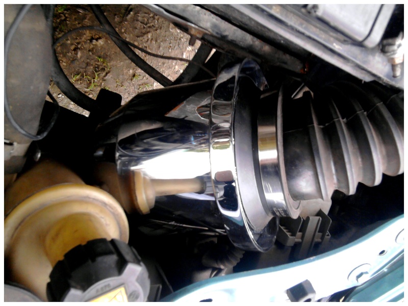

Alors je vait calmer les esprit ! ^^ Bon je vous explique mon frere en décembre pour mon anniv ma acheter un filtre a air Sport.... Depuis décembre avec le bac etc aucun temps pour le monté....
Se matin je me levé et je me dit tien je vais le mettre bon j'ai mis une heure a savoir comment le mettre car il rentré pas etc bref !
Donc je met le filtre a air met des collier pour tout tenir et blabla et la hop clé de contact et Vroummmm.... et tout étonner au démarrage elle se met a 1500 tours ( dans ma tète je me dit t'excite pas on attend quelle chauffe on verra ) Alors je la laisse tourner c'était d'ailleurs paisible d'entendre un moteur qui tourne rond et puis elle a descendu en chauffant a max 900 tours.... je l'ai prise j'ai était faire un tour l'aiguille ne joue plus au yoyo et le ralenti tien et la voiture ne cale plus...
et j'ai rien toucher a part changer un Filtre a air...

ton filtre a air qui était naz ou une durite mal monté.

Oui à coup sûr tu avais une prise d'air quelque part, soit une durite craquelée, soit un collier mal serré, soit ta boite à air mal mise, voir autre chose.
Content que ça fonctionne à nouveau. Tu vas prendre plaisir à t'arrêter à un feu maintenant Laughing
Sinon Flat, un décalage de la distrib qui provoque un ralenti instable et un mauvais fonctionnement du moteur, je t'ai jamais dit le contraire. Mais ça provoque pas un effet yoyo ou un ralenti qui se met à monter à 1500T/min
