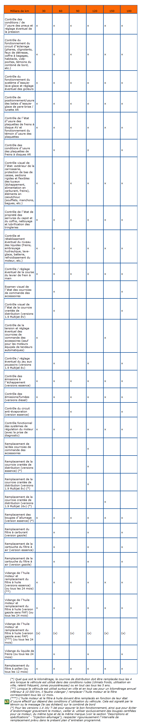

| J'ai visité aussi ce site, mais comme il n'y a rien d'officiel, je continue de chercher. Le must serait que je trouve en format pdf le carnet d'entretien. Ou si un courageux peut me scanner le sien Mon concessionnaire me demande 20€ pour racheter un carnet d'entretien, si malheureusement je ne trouve pas ce que je cherche se sera ma seule solution pour faire vivre correctement ma Bravo... | |

Niveau d'avertissement :  Messages : 579 Inscription : 30/04/2012 J'habite : Montigny le Bretonneux Voiture : Bravo 2 1.4 T-jet 150 Age : 40
 | Sujet: Re: Entretien Mécanique Mer 21 Aoû 2013 - 19:20 | |

| - dimano a écrit:
 Merci DIMANO... C'est tiré d'ou? Je ne doute pas de tes source mais j'ai besoin de savoir si je m'y refaire les yeux bandés... | |
dimano Sage
 | Sujet: Re: Entretien Mécanique Jeu 22 Aoû 2013 - 12:03 | |
| J'utilise le manuel technique fiat e-learn.
