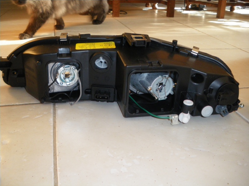

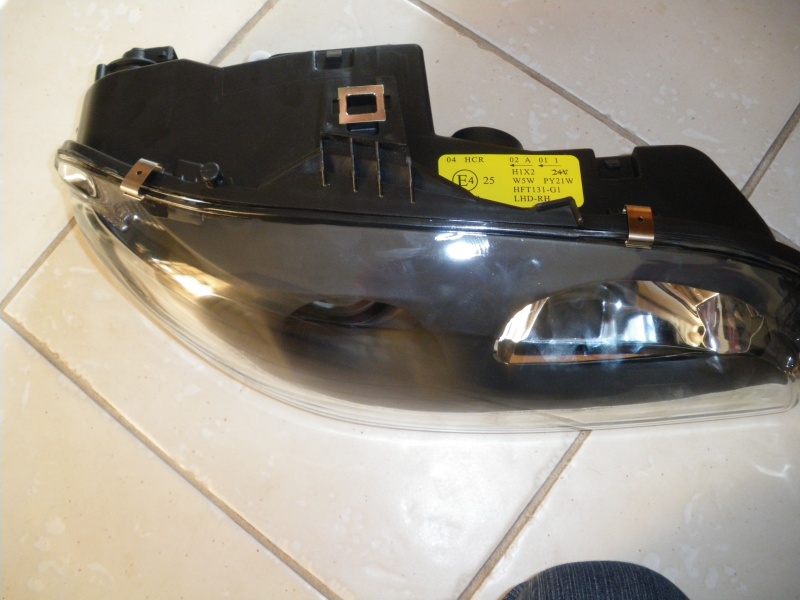

je vient d'aller chercher mas phares de marea ya encore un soucis, la poisse me suit encore, les deux sont de marea mais ne sont pas encore les même, il y en a un qui a des striures sur le dessus et pas l'autre et l'arrière n'est pas le même Confused petet que une fois monté sa ne se verra pas mais la sa commence a me souler. de plus le numéro sur la boite est différent pour les deux, je les rapelerai demain.
si vous pouvez me donner votre avis svp Crying or Very sad
les deux phares cote a cote, ils paraissent les même
Help!!! phares de marea bon ou pas bon?? - Page 2 Imgp4512
un qui n'a pas de striure sur le dessus
Help!!! phares de marea bon ou pas bon?? - Page 2 Imgp4514
l'autre qui a des striures
Help!!! phares de marea bon ou pas bon?? - Page 2 Imgp4513
de derrière
Help!!! phares de marea bon ou pas bon?? - Page 2 Imgp4515
Help!!! phares de marea bon ou pas bon?? - Page 2 Imgp4516
Help!!! phares de marea bon ou pas bon?? - Page 2 Empty
MessageSujet: Re: Help!!! phares de marea bon ou pas bon??   Help!!! phares de marea bon ou pas bon?? - Page 2 Icon_minitimeVen 23 Avr 2010 - 19:47
les striures sont en dessous du capot...
et de derriere tu en a un avec le reglage manuel et l'autre sans réglage.
a savoir que les réglage motorisé et manuel sont compatible avec tous les feux de bravo maréa. il suffit de les déclipser en faisant un quart de tour (par contre je sais plus le sens)

MessageSujet: Re: Help!!! phares de marea bon ou pas bon??   Help!!! phares de marea bon ou pas bon?? - Page 2 Icon_minitimeVen 23 Avr 2010 - 20:30
Razz non je ne suis pas une fille chiante, je veux ce que j'ai payé, c'est mon droit!! lol!
il commence vraiment a me faire chier ce vendeur, moi j'ai demander les deux avec réglage électrique. et il est meme pas foutu de m'envoyer ce que je veux, si sa se trouve il va encore dire que c'est de la faute....
je lui est envoyé les photos des deux pour qu'il voye.
MessageSujet: Re: Help!!! phares de marea bon ou pas bon??   Help!!! phares de marea bon ou pas bon?? - Page 2 Icon_minitimeVen 23 Avr 2010 - 21:15
Effectivement, tu as un manuel et un électrique.
Les striures doivent êtres du à une différence de marque mais sur les vrais, il n'y en a pas Wink
Pour le réglage électrique, il faut faire gaffe à un truc:
- Tu sors complètement la tige (jaune de mémoire) du moteur avec un tournevis
- Ensuite tu bouges l'intérieur du phare pour faire en sorte que la pastille blanche sois la plus proche possible du trou. De mémoire, c'est quand le phare est réglé le plus haut possible
- Tu tiens l'intérieur du phare et tu clipses la rotule dans le truc blanc (de mémoire tu dois forcer un peu)
Si tu ne clipse pas, ton phare va se baisser mais ne remontera pas avec le réglage électrique Wink
Legone s'était fait avoir sur les phares qu'il m'avait vendu. J'avais du reclipser le coté conducteur qui éclairait les pneus Razz

houlala sa a l'air pas simple tout sa Confused je sais pas si je vai y ariver. en plus ya un ressort qui se balade dans le carton je sai pas d'ou il sort. quand j'aurai réussi a les monter je ferai faire le réglage dans un garage. mais j'attends le mois de mai pour les monter sur titine. sinon celui qui est manuel ne peut pas devenir électrique avec le moteur de mes anciens phares?
MessageSujet: Re: Help!!! phares de marea bon ou pas bon??   Help!!! phares de marea bon ou pas bon?? - Page 2 Icon_minitimeSam 24 Avr 2010 - 12:22
J'avais oublié le ressort Razz
Il est entre le moteur (autour de la tige jaune) et la pastille blanche du phare Wink
Tu verras, il y a une gorge sur le moteur pour retenir le ressort Wink

oki merci Sp@rks sa me rassure, je pensai que c'était une pièce qui c'était barré de dedans les phares Mr. Green
MessageSujet: Re: Help!!! phares de marea bon ou pas bon??   Help!!! phares de marea bon ou pas bon?? - Page 2 Icon_minitimeDim 25 Avr 2010 - 9:34
tu peux trés bien récuperer les moteur electrique de tes "anciens" phare de bravo.
c'est assé simple pour les declipser.
tu tournes le moteur (le bas vers le clignotant)
une fois déclipsé le moteur du phare tu tire un peu pour le ramener vers l'extérieur.
et tu declispe vers le haut la rotule du moteur qui tient la partie qui se règle dans le phare.
moi je n'avais pas de ressort scratch et la tige et blanche
si tu as du mal a voir comment faire je peux faire un tuto vidéo, j'ai plein de phare qui traine thumright

ok merci beaucoup, je voit a peu près avec tes explications, du coup sa me rassure si le phare manuel peut devenir électrique. pour le montage, a voir si j'y arriverai une fois devant, si je n'y arrive pas je veut bien un tuto video sa m'aidera beaucoup. je pense que je les monterai 2eme semaine de mai Mr. Green
