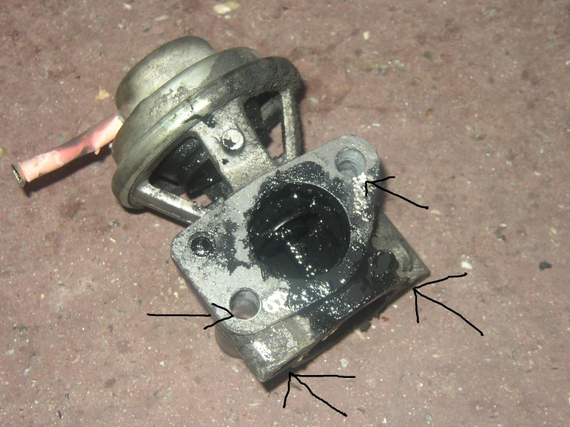

| ah ba ça va c'est propre, parce que j'avais peur de rester avec l'autoradio d'origine sur lequel il manque quelques boutons Sinon pour la vanne EGR, en regardant j'ai trouvé une photo de ce qui devrait etre la vanne EGR sur le td100  Pour la désactiver ile me suffirait de débrancher le tuyau rouge ? et de le boucher ? (apparemment elle ce mets en position fermé par défaut?) merci | |

| Tout à fait : il suffit de débrancher la durite et de la boucher pour que ta vanne EGR reste fermée (si elle n'est pas grippée). Pour la démonter et la nettoyer, il y a un tuto  | |

| Merci, je pense que je vais la démonter pour etre sur qu'elle est pas grippée, puis je la remontrait sans rebrancher le tuyau (sauf pour le ct  ) | |
