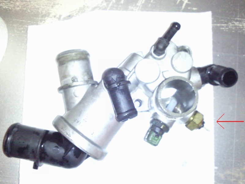

Bonjour a tous, j'ai mon calorstat qui viens de me lacher.
J'ai demonté l'ancien sans trop de soucis, et j'attend de recevoir par la poste le nouveau.
Une question me titille, sur le calorstat, il y a une sonde, l'annee derniere j'ai du la changer car elle annoncé tout et n'importe quoi sur mon compteur.
Calorstat TD100 Photo029
J'en ai profité pour mettre un calorstat neuf, meme si l'ancien marchais encore.
Et il y a une semaine, ma voiture dans le rouge et plus de chauffage a l'interieur.
J'ai donc commandé un nouveau calorstat, mais sa fait le 2eme en moins d'un an, je me demande si autre chose ne pourrais pas fatiguer mes calorstat?
J'ai remarqué aussi que mon vase d'expansion été recouvert d'une couche de "calcaire" bleu/vert, je l'ai nettoyé et cette matiere venais par plaque, une idée de ou sa proviens?

MessageSujet: Re: Calorstat TD100   Calorstat TD100 Icon_minitimeVen 8 Jan 2010 - 20:30
il me semble que c'est le melange de different de LDR qui ferait cela a confirmé. car tu change ton LDR a chaque fois ?

MessageSujet: Re: Calorstat TD100   Calorstat TD100 Icon_minitimeVen 8 Jan 2010 - 21:01
Au dernier changement de calorstat, oui, mais le vase d'expansion été deja bleu/vert quand je l'ai acheté il y a 6/7 ans.
D'ailleur, y-at-il une vis de purge su LDR, pas pour chasser l'air, mais tout l'ancien LDR, afin de passer au neuf?
