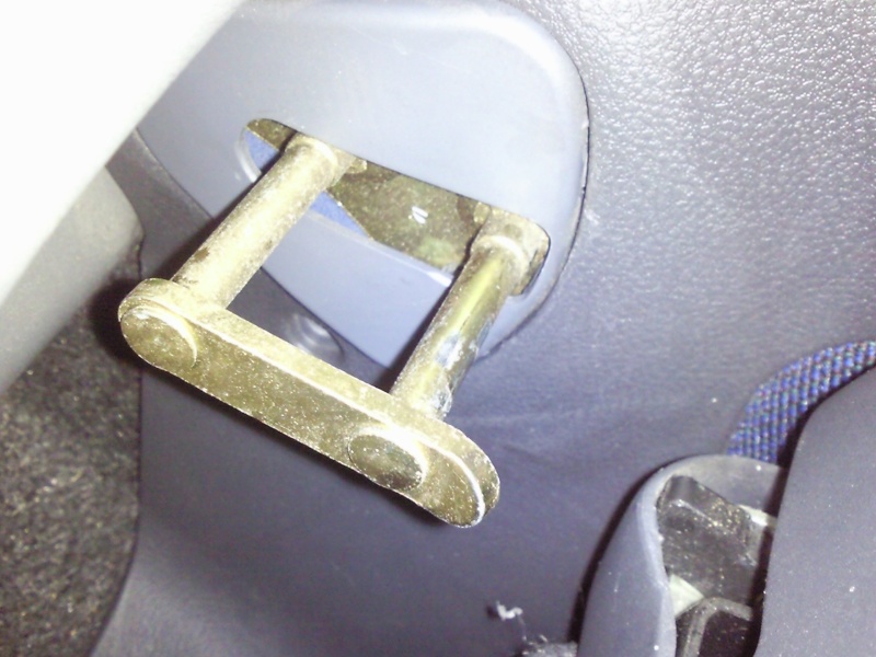

![Sièges marea dans bravo ?? Empty](https://2img.net/i/empty.gif) | Sujet: Re: Sièges marea dans bravo ?? Ven 8 Jan 2010 - 17:17 | |
| Bon, j'ai été prendre quelques photos, mais a mon avis c'est pas adaptable pour la banquette arriere: d'abord la fixation de l'assise, sur la bravo, il y a 3 points, dont un central maintenant la banquette qui est en 2 parties, voici la fixation centrale de la bravo : ![Sièges marea dans bravo ?? Photo030](https://i.servimg.com/u/f13/12/73/40/94/photo030.jpg) Et celle de la marea : ![Sièges marea dans bravo ?? Photo031](https://i.servimg.com/u/f13/12/73/40/94/photo031.jpg) Il n'y en a tout simplement pas car l'assise est en une seule partie. Les fixations droites et gauche sont differentes entre bravo et marea, mais sa a l'air d'etre le meme endroit pour la vis bravo : ![Sièges marea dans bravo ?? Photo032](https://i.servimg.com/u/f13/12/73/40/94/photo032.jpg) marea : ![Sièges marea dans bravo ?? Photo033](https://i.servimg.com/u/f13/12/73/40/94/photo033.jpg) Conclusion pour l'assise, sa doit etre adaptable, mais tu n'as plus l'option 2/3 1/3. Passon au dossier. Sur les bravo, il y a la fixation amovible du dossier, non presente sur la marea bravo : ![Sièges marea dans bravo ?? Photo034](https://i.servimg.com/u/f13/12/73/40/94/photo034.jpg) marea : ![Sièges marea dans bravo ?? Photo035](https://i.servimg.com/u/f13/12/73/40/94/photo035.jpg) Et bien sur, notre dossier se fixe sur les pattes sur la photo precedente, alors que celui de la marea se fixe sur une traverse en metal qui traverse le coffre : ![Sièges marea dans bravo ?? Photo036](https://i.servimg.com/u/f13/12/73/40/94/photo036.jpg) Donc, meme en modifiant le dossier ou la voiture, sa va etre chaud, apres, il est toujours possible de faire tout et n'importe quoi sur une voiture, ma sa va te couter bonbon, et tu auras une bravo avec siege non rabbatable et banquette non rabbatable egalement. D'un point de vue pratique, c'est mort. | |

![Sièges marea dans bravo ?? Empty](https://2img.net/i/empty.gif) | Sujet: Re: Sièges marea dans bravo ?? Ven 8 Jan 2010 - 17:20 | |
| La marea possédant un vrai coffre, les sièges arrières sont fixes comme beaucoup de voiture à coffre. Donc l'adaptation est difficile voir impossible ![Wink](https://2img.net/i/fa/i/smiles/icon_wink.gif) ________ www.fiat-bravo.org _________ | |

![Sièges marea dans bravo ?? Empty](https://2img.net/i/empty.gif) | Sujet: Re: Sièges marea dans bravo ?? Ven 8 Jan 2010 - 17:33 | |
| a moins de choper un interieur de marea week end, moi j'ai la banquette arriere 2/3 1/3, et l'assise qui bascule, mais faut voir si les points de fixation sont les memes... ![Confused](https://2img.net/i/fa/i/smiles/icon_confused.png) | |
