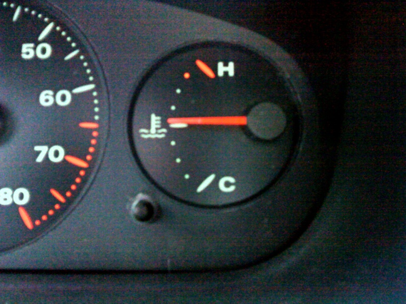

salut les gars
alors j'ai mis un produit anti-fuit moteur acheter chez Autobac et le résulta et surprenante......... :wooble:
-plus de claquement au démarrage........
-plus de mayonnaise dans le bouchon à huile et non plus dans ceux de liquide de refroidissement.
-vérification des niveaux huile, flot il y a rien qui bouge....(j'étais pas bourré quand j'ai vue peux de la mayonnaise dans le bouchon je jure) :wooble:
-je chauffe le moteur et la temp du moteur (la flèche) reste peux au dessus que la moitié et le ventilateur se déclenche à ceux moment là........(voir la photo)pas de surchauffe de moteur.
Le nom du produit je vous la donne demain sa peux aider les autre.
Alors vous avez un idée d'où sa peux venir cette mayonnaise que heureusement je l'ai plus.........! :upi: [hallucination.......joint de coulasse Dsc00010]

MessageSujet: Re: hallucination.......joint de coulasse   hallucination.......joint de coulasse Icon_minitimeLun 4 Mai 2009 - 22:36
verdicts.........pas de joint de culasse, fausse alerte :brav:
Malgré mais 49€ pour me dire qu'il y a rien....... :mala:
j'ai fait un bonne vidange huile 5 w 40.
la titin roule comme une horloge................... :yepy:

MessageSujet: Re: hallucination.......joint de coulasse   hallucination.......joint de coulasse Icon_minitimeMar 26 Mai 2009 - 21:57
..........pour continue l'histoire...................
Titine = chez fiat = 48 € en fumé = pas de joint de culas malgré la présence de mayonnaise.
après fiat il faux faire la salade avant... Mad l'étanchéité ok après eux!!!!!!!
On verra la suit plus tard.
Merci à tous Mimi
hallucination.......joint de coulasse Empty
MessageSujet: Re: hallucination.......joint de coulasse   hallucination.......joint de coulasse Icon_minitimeMar 26 Mai 2009 - 22:20
si il le faut c'est pas de la mayo aussi, le ldr qui vieillit, possèdant une phase organique, a tendance a devenir marron (ce qui peut en plus étre accentué par l'oxydation du block), et a faire un dépot s'apparentant a de la mayo, j'ai eu le cas sur mon 2 litres ...
j'ai purgé 2 fois et ce n'est pas revenu ... le circuit été encrassé, mais rien avoir avec le joint de cOulasse (^^), alors que je commençait a douter ...
as tu tenté de purger ???
MessageSujet: Re: hallucination.......joint de coulasse   hallucination.......joint de coulasse Icon_minitimeMar 26 Mai 2009 - 22:55
ldr : liquide de refroidissement.
une purge peut ne pas suffir a virer les dépots ! dans mon cas deux ont été necessaires, plus un nettoyage du circuit avec du nettoyant approprié bardhal.
si fiat te dit que le joint est bon, ils ont du effectuer un test au CO2 je pense, donc si c'est bien fait en théorie t'as pas de doutes a avoir.
purge complet, même le chauffage (vis de purge spécifique), avant de purger verse un bidon de netoyant selon les instructions noté dessus (8 ou 10 euros en centre auto) sa devrait le faire. perso j'avais flippé pour rien aussi.
