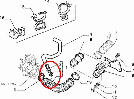

| Après quelques recherches sur le net, voila ce que j'ai trouvé : D'abord un piti schémas qui résume le boulot du séparateur d'huile :  ensuite pour ajouter un deuxième séparateur (oil catch tank en anglais), pas la peine d'en acheter un sur le net pour une fortune : ce n'est qu'un simple bidon avec deux bouts de tuyau ! Donc si on est bricoleur, on s'en fabrique un, si on ne l'est pas on farfouille su le net ou dans son magasin de bricolage adoré pour chercher un déshuileur qui se monte en sortie de compresseur ou sur les machines fonctionnant à air comprimé dans ce style là :  (Pour la petite histoire, j'en ai croisé un à 9 euros chez Leroy Merlin) Ensuite reste à nettoyer son circuit d'air et croiser les doigts pour que ce soit ça  | |

Tout dépend d'où vient l'huile en question: - Si elle vient du turbo => OK ça sert à rien - Si elle vient du séparateur d'huile (reniflard - la boite noire derrière le collecteur d'air) => en plaçant un deuxième séparateur sur la durite qui va à l'admission, alors là ça peut marcher | |

| Le séparateur d'huile est relié à l'admission juste avant le turbo (et juste après le débitmètre). Vu l'huile qui suinte à la sortie du séparateur, je suis quasi sur que l'huile vient de là. Ce soir je démonterai l'admission pour vérifier ça - si j'y pense (dire que hier j'ai démonté et j'ai même pas pensé à regarder ça  ) | |
 | Sujet: Re: brava à l'huile Lun 6 Avr 2009 - 12:37 | |
| exact le séparateur est relier au manchon qui est entre le turbo et le débimètre et en démontant ce manchon j'ai vu qu'autour de l'entrée de cette durite (donc séparateur) qu'il y avait une grosse couche de gras (interieur) qui à mon avis a sali le turbo, pour mieu visualiser de quel endroit je parle voila le plan eper l'endroit est entourer en rouge  en même temps j'avai controlé le jeu au turbo et j'en ai pas senti juste une petite chose qui ma sembler louche c'est quen fesant des avant/arrière avec la tige (palier) j'entendai un clac lor du changement de sens, je croi pa que ça soi normal |
