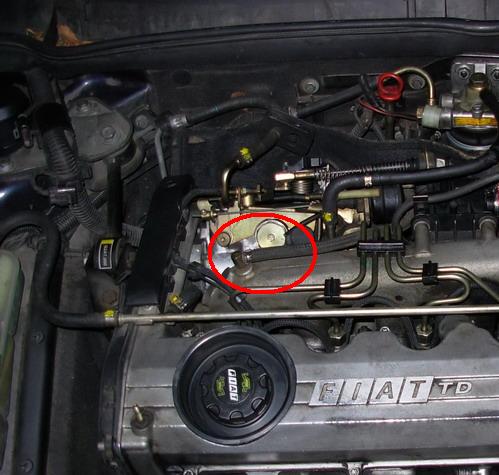

Tes symptômes sur l'accélérateur me font penser au correcteur de suralimentation en gasoil. Si c'est la cas, tu dois avoir un gros manque de puissance.
Pour vérifier si c'est bien ça, :
défaire le tuyau entouré en rouge, et souffler dedans : tu ne dois pas pouvoir souffler dedans (il est bouché en théorie par la membrane !) - dans le mien, je pouvais souffler presque sans résistance Crying or Very sad
Sinon pour tester une électrovanne d'avance, je peux pas t'aider Confused

Salut , super pour l'explication mais malheureusement j'ai soufflé et elle est bien bouchée. Merci quand même j'ai eu espoir. Quelqu'un a t il une autre idée? Merci d'avance.
