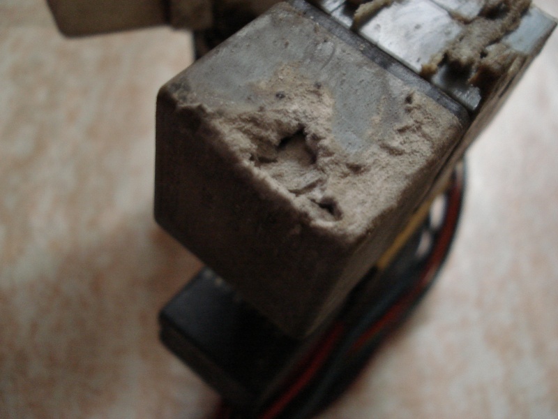

voila (salut) j'ai demonté ma batterie et son socle et j'ai decouvert le desastre : l'acide de l'ancienne baterie (ancien proprio) a coulé et corosionné tout ce quil y a dessous: clim ,tole et surtout relais(boitier)...je metterai une photo ce soir ... y a de sur ,un relais qui est bien fondu (sur 10%)
alors question 1: combien vaut un relais (le gris)
et 2 :comment debrancher la fiche d'alim qui part dans le boitier,je voudrais monter le boitier a la maison pour essayer de le nettoyer et changer si il faut...

des photo?
MessageSujet: Re: acide da batterie qui à coulé (malgré le recuperateur!)   Ven 28 Nov 2008 - 13:57
j'arrive le temps de dscendre 2 etage et dy heberger
MessageSujet: Re: acide da batterie qui à coulé (malgré le recuperateur!)   Ven 28 Nov 2008 - 14:06
le boitier
le relais en question
et le tout....

dis moi juste si le relais abimé est foutu , a partir du moment ou il est troué? c'est comme un composant electronique?

resultat du test de Conduc ok pour 2 broches ,mais un relais c'est un comme un interupteur,non? et apres mailleur lecture du rta je pense que c'est un relais clim...
MessageSujet: Re: acide da batterie qui à coulé (malgré le recuperateur!)   Sam 29 Nov 2008 - 10:23
les relai sont comme les contacteur, tu a 4 broche dessus normalement 2 grosse 2 petite. entre les 2 petite sa doit passer et si tu envoye du 12v dessus tu doit l'entendre claqué.
