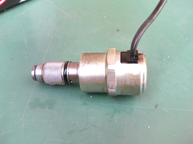

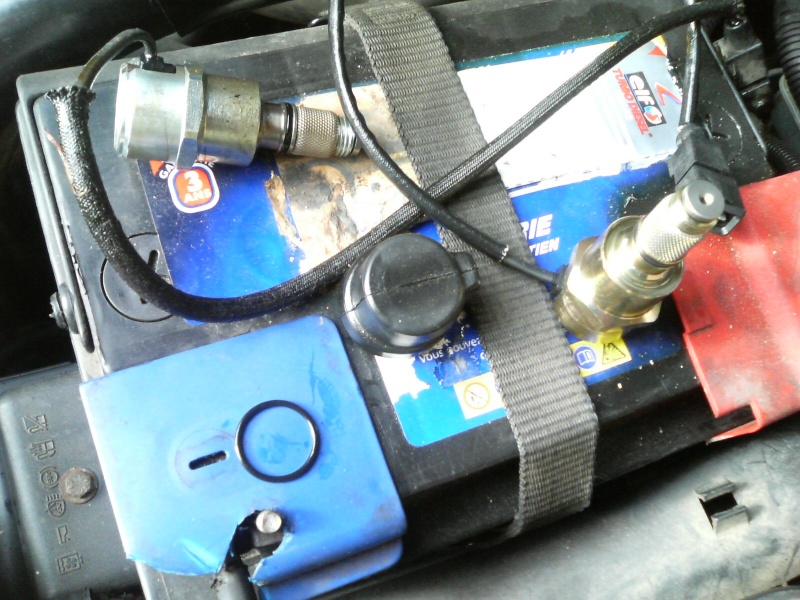

MessageSujet: Re: Probleme sur bravo TD100 de 98   Mar 29 Avr 2008 - 18:11
Salut
J'ai reçu mon électrovanne d'avance pour une pompe lucas type FT09,
DPC 8448b095C de marque DELPHI pour 93€ et il me reste plus qu'à la monter.
http://www.servimg.com/image_preview.php?i=6&u=11496540
http://www.servimg.com/image_preview.php?i=7&u=11496540
http://www.servimg.com/image_preview.php?i=8&u=11496540
KaLiSto86
Messages : 51
Inscription : 24/03/2007
J'habite : Vienne - Poitiers
Voiture : Bravo TD 100 sx
MessageSujet: Re: Probleme sur bravo TD100 de 98   Mer 30 Avr 2008 - 18:15
SALUT
L'electrovanne est montée et sa marche à merveille rien à voir avec mon
moteur d'avant, on a l'impression qu'il tourne mieux, ya pas photo.
Emplacement de l'ancienne electrovanne d'avance une fois démontée avec une clé de 27.
A gauche la vieille , à droite la neuve, j'ai recupéré le joint de l'ancienne car il n'y en avait pas sur la nouvelle. Il y a aussi le capuchon noir qui recouvre l'electrovanne que je nettoyais souvent car il y avait du gazoil dedans.
Une fois montée et plus qu'à brancher le connecteur noir et tour est joué.
Mon electrovanne avait un suintement de gazoil au niveau de la sortie du cable, je ne sert pas si ce phénomène était normal mais bon, la nouvelle marche bien.
Je vous remercie à tous pour m'avoir aidé à trouver la panne.

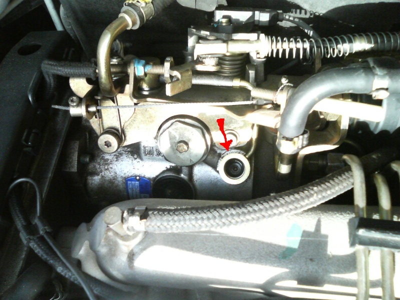

MessageSujet: Re: Probleme sur bravo TD100 de 98   Lun 9 Juin 2008 - 21:17
bonsoir,
En fait le problème venais de la durite qui vient du filtre a gasoil celle ou il y a un raccord métallique coudé. la durite étais libre sur le coude et on pouvais la faire pivoter,
j'essayerai de prendre une photo
KaLiSto86
Messages : 51
MessageSujet: Re: Probleme sur bravo TD100 de 98   Mar 10 Juin 2008 - 18:06
Salut
ok je vois ce que tu veux dire v'la une photo
Merci pour l'info, je regarderais si il est bien fixé.
