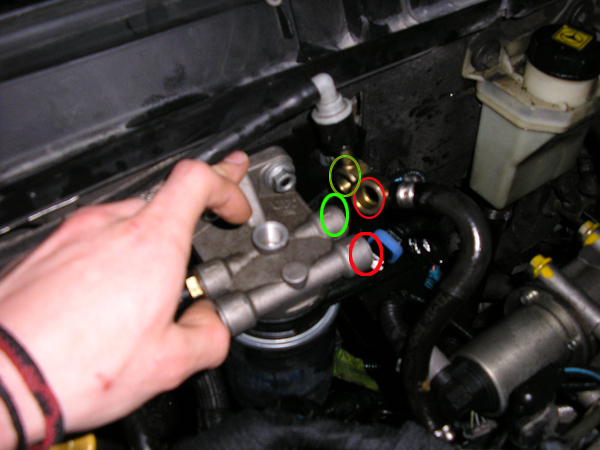

| alors..... voila, j'ai finalement trouvé un PURFLUX CS490.... qui va pour ma sonde... donc tt va bien pour finir.....mais j'ai un souci de montage de tuyau d'essence: photo: est ce que les cables se placent kom sur la photo??? (code couleur) ou ll'inverse?? Aidez moi svp je suis en plein montage.... merci bcp les gars.... | |

| Sujet: Re: Filtre Gasoil Mar 22 Jan 2008 - 19:25 | |
| Essais, tu verras si tu démarres ! | |

| Sujet: Re: Filtre Gasoil Mar 22 Jan 2008 - 19:30 | |
| Attends qu'un JTdiste 100 te confirme le branchement ! | |

| oki g vu ca dans RTA.... je ferai gaffe.... Sinon aucun JTD100(istes) qui passe par la et qui pourrai me dire le bon branchement..... SVP... | |

| Sujet: Re: Filtre Gasoil Mar 22 Jan 2008 - 23:02 | |
| Sujet: Re: Filtre Gasoil Mar 22 Jan 2008 - 23:14 | |
| La prochaine fois envoies moi directement un MP pour que je vienne vite sur le forum. C'est fou comme on se serre les coudes entre JTD 100tistes La qualité elle est ce qu'elle est, photo prise à 23h dans le noir et le froid avec mon D600. |

| Sujet: Re: Filtre Gasoil Mar 22 Jan 2008 - 23:29 | |
| nikel merci bien!!! et oui j'y penserai pour la prochiane carément!! DOnc sinon , j'ai remonter le filtre comme il faut, j'allume le contact et la la pompe fais un bruit de fou!!! pas régulier... comme si il y avais de l'air... j'essaie de démarrer et RIEN!! je coupe je remet contact pour repomper etcetcetc.... la voiture n'a toujours pas démarer et maintenant je n'ai plus de batterie... Alors voila je suis dans la merde..... Je doi préciser que j'ai sans faire expres bien évidemmment démarre la caisse kk secondes alor kil n'y avais pa de filtre.... kel con!!! Est ce que mon probleme de démarrage peut venir de ca? faut il réamorcer la pompe?? Je ne sais plus koi faire... il me reste plus qu'a appeler un garagiste ( tunes!!!) pour qu'il vienent voir... a moins que vous ayez quelconque soltuions?! MErci bien! | |
| Sujet: Re: Filtre Gasoil Mar 22 Jan 2008 - 23:42 | |
| C'est clairement à cause du démarage sans filtre, attends des reponses avant de te faire sod*mi**r par le garagiste |
