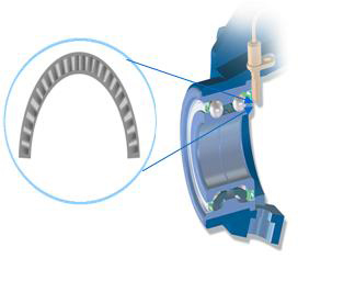

MessageSujet: Re: Problème voyants ABS et frein à main   Sam 22 Avr 2017 - 12:22
Vu que tu es sur phase II (JTD donc c'est obligé), Fiat est passé du système de roue dentée sur le moyeu au système du roulement à bague magnétique (alternance de "nord" et de "sud" remplaçant les crans).
Le truc, c'est que la bague magnétique n'est montée que d'un seul coté du roulement (souvent signalé par une bague colorée). Donc si le roulement est à l'envers, la bague n'est pas en face du capteur et il ne peut plus compter Wink
Petits schémas:
L'ancien système à couronne
La bague magnétique du roulement qui remplace la couronne:
Et l'histoire de la bague en couleur, dans cet exemple, la bague magnétique est noir (c'est souvent le cas):
