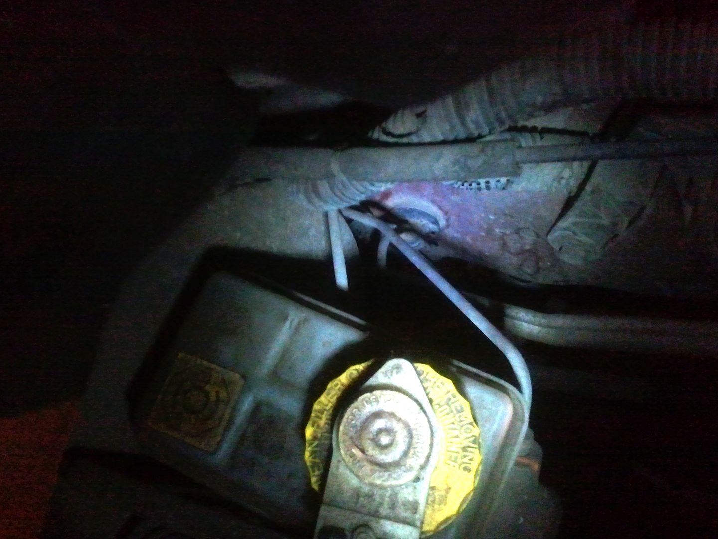

Ah, ça expliquerai des choses... Ce matin il est venu, quand je suis descendu à la voiture à l'heure du rdv il avait branché son appareil là et il n'as rien pu faire Confused impossible pour lui de rentrer dans le calculateur pour désactivé ou réinitialisé je ne sais trop quoi. Puis il à essayer en vain la procédure de démarrage d'urgence plusieurs fois. Quand il est parti je me suis penché sur cette fameuse procédure et au bout de quelques essais elle as démarré Smile
Quand j'ai lu ton message ce soir je suis descendu de suite vérifié tout ça;
-tout d'abord il n'y a pas d'ABS, les durites sortent du maitre cylindre et vont directement aux roues, il y a un mastervac / servo-frein avec une durite de dépression, freins à disques avant et tambours à l'arrière et quand j'ai fait tout les freins l'année dernière j'ai pas vu de capteur aux roues avant, une partie cranté à l'arrière peut etre
Changer l'anti démarrage codé ou le shunté - Page 2 2016-08-24%2021.38.34
Changer l'anti démarrage codé ou le shunté - Page 2 2016-08-24%2021.39.18
-aucun connecteur coté passager, rien du tout !
Changer l'anti démarrage codé ou le shunté - Page 2 2016-08-24%2021.40.02
Changer l'anti démarrage codé ou le shunté - Page 2 2016-08-24%2021.40.18

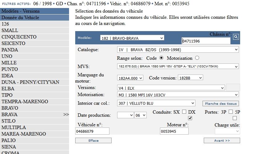

Quand je rentre le vin dans eper ça me donne ça:
Changer l'anti démarrage codé ou le shunté - Page 2 Brava%20specs
en gros un 1.6i 16v de juin 1998, le reste je sais pas trop décodé ou c'est futile

Je ne pense pas, sinon un fusible aurait grillé ou un fil. Là je prète la Lancia à ma mère le temps de réparé sa Punto et je roule en Panda, des que je récup la Lancia je pourrai immobilisé la Brava vu que ma miss s'en sert au quotidien
Changer l'anti démarrage codé ou le shunté - Page 2 Empty
MessageSujet: Re: Changer l'anti démarrage codé ou le shunté   Changer l'anti démarrage codé ou le shunté - Page 2 Icon_minitimeMar 15 Nov 2016 - 10:21
Peut être tout simplement le porte fusible ? Car éclairage TDB et veilleuses sont sur le même il me semble... (A vérifier dans le tableau).
Si c'est le même, commence par changer le fusible, on ne sait jamais (fissure par exemple).

non déjà changé... ma malédiction c'est de réparé plein de voitures et jamais le temps ou la motivation de faire les miennes, vive les mécanos lol!
MessageSujet: Re: Changer l'anti démarrage codé ou le shunté   Changer l'anti démarrage codé ou le shunté - Page 2 Icon_minitimeMer 16 Nov 2016 - 12:47
Tu connais l'expression du cordonnier... Mr.Red
Tu es bon pour démonter le bornier et l'ouvrir pour vérifier que tout soit bien en place. Possible qu'une soudure batte un peu de l'aile...
