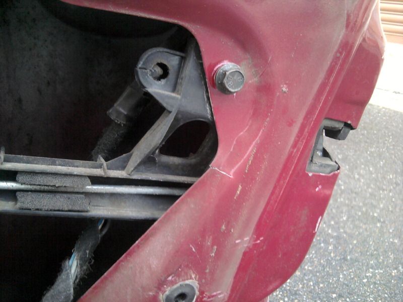

Le boitier antidémarrage est au dessus du boitier à fusibles, je l'ai déposé car le gars peux faire la clé codé avec si je dépose ça alors c'est fait !
Changer l'anti démarrage codé ou le shunté 2016-08-16%2019.24.26
Changer l'anti démarrage codé ou le shunté Boitier%20codeacute
Demain ma miss la lui amène avec l'antenne, j'espère qu'il va géré

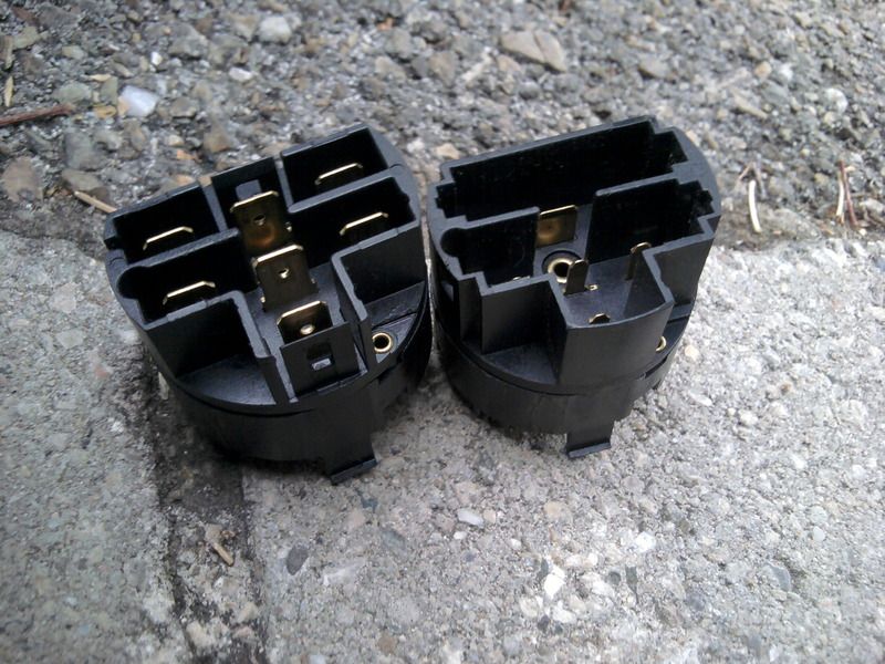

La suite de la galère...
Le gars s'est passé de l'antenne ( à sa place je l'aurai gardé pour voir si la clé était bien reconnu au niveau software ) et à gardé le boitier seul, à priori il ne peux rien faire de plus et attends le cable adaptateur qu'il à commandé en Angleterre que j'ai identifiée comme l'adaptateur 3 pin FiatEcuScan
Changer l'anti démarrage codé ou le shunté Adapter%203pins%20FIAT
Il prétend venir avec le boitier, l'installé et faire redémarré la voiture, jusque là tout va bien. Hors jusqu'a présent:
-il a donné une fausse information sur la localisation du boitier codé
-il est venu avec un outil de diag KKL sans se renseigner qu'il faut un adaptateur 3-pin
-il à commandé un adaptateur 3-pin du coup
-il va lui même remettre le boitier codé sachant que l'accès est pénible et qu'il y a une heure de taf.
-il à déjà réalisé une clé
-aucun devis n'as encore été fait et le tarif de 80e annoncé me semble un attrape nigaud car là il faut déjà compté un déplacement + un achat de cable + réalisation de clé + intervention sur le boitier codé et comme j'ai laissé faire ma miss ya aucun devis signé dans l'affaire Confused
J'ai peur qu'il ne nous facture cher son incompétence.

J'ai changé la colonne de direction complète vu que le Neiman est serti dedans et que le système pour retirer la partie sérrure déconne et je ne peux pas l'extraire sans la clé de surcroit

Il y a eus des adaptations à faire car la connectique différais

au niveau des portières j'ai vu que la tole se déchirait, comme souvent sur les brava/bravo à ce que j'ai remarqué, j'ai percé pour stopper le départ de crique
