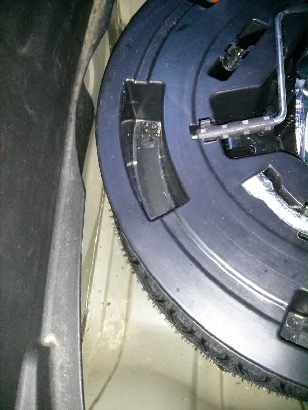

Aujourd'hui, en nettoyant à fond ma nouvelle Bravo 2, j'ai constaté que le compartiment de la roue de secours était très humide, avec un peu d'eau au fond, et une bonne odeur de moisi Rolling Eyes
J'avais constaté un dépôt de couleur rouille le long du plastique du seuil de coffre, côté intérieur, et je m'étais juste dit que la concession n'avait pas nettoyé cette partie du coffre car non visible. Là, je commence à me demander si ce n'est pas lié à mon problème.
Le truc bizarre, c'est que le plancher du coffre n'est absolument pas humide.
Ce qui ne me rassure pas du tout, c'est que j'ai vu sur pas mal de forums que le montage d'un attelage peut être à l'origine du problème. Or la mienne a un attelage monté par le précédent proprio.
Je vais voir si je retrouve à nouveau un dépôt couleur rouille à l'intérieur du coffre, vers le seuil de chargement, pour voir si l'origine de l'infiltration se site au niveau du hayon ou plus bas (comme la fixation de l'attelage).
Quelqu'un a déjà eu ce souci ou une piste ?

Bon, de retour avec mon souci.
Je n'ai vu aucun endroit où il pourrait y avoir un bouchon, le fond n'est percé nulle part, à part peut-être là où se fixe l'axe vissé qui maintient la roue de secours, mais ça me paraît improbable que ce soit la source de la fuite.
Le dessus de la roue de secours a aussi des marques d'humidité, constatées hier aussi (se voit à peine sur la photo mais ça a un peu séché entre temps), ce que me fait poser des questions sur la manière dont la flotte a pu arriver là.
Par contre j'avais vu hier un câble qui longe le bord du compartiment, avec deux connecteurs qui se baladent. Je les ai pris en photo de près, si quelqu'un a une idée de ce que c'est ? En tous cas le câble et les connecteurs sont insuffisamment protégés, ça fait pas bien propre (même si j'ai vu bien pire sur d'autres voitures).
Le seul passage de câble visible un endroit me semble protégé (le passe-câble en caoutchouc noir). Mais au dessus, vers le plastique du seuil de coffre, les câbles en descendent et ça ne me semble pas bien protégé ? L'eau viendrait-elle de là ?
Auriez vous des photos de votre coffre à cet endroit pour que je compare ?

Ce matin il a un peu plu. J'ai essayé de voir entre midi et deux si j'arrivais à voir ce qui était mouillé pour trouver le trajet d'écoulement. J'ai beau passer mes mains partout, pas moyen de trouver.
Par contre le compartiment est toujours très humide, c'est l'horreur.

sur la 4eme photo, sous le plastic c'est pas de l'eau qu'on vois... avec la tole légèrement mouiller en dessous
Eau dans le compartiment de la roue de secours [RÉSOLU] Nfgr5G
ce qui voudrait dire que l'eau viendrait au dessus...
Bien vu, merci Wink
Ca expliquerait aussi pourquoi le dessus de la galette (le petit bac vissé avec les outils) était trempé.
J'avais commencé à démonter le plastique du seuil de coffre, mais par manque de tournevis torx je n'ai pas pu continuer.

Re-salut à tous !
Bon, j'ai du nouveau pour ma fuite (celle de ma Bravo hein).
Visiblement, ça viendrait du joint du hayon. Qu'en pensez-vous des photos ci-dessous ?
Eau dans le compartiment de la roue de secours [RÉSOLU] Hayon110
Eau dans le compartiment de la roue de secours [RÉSOLU] Hayon210
Eau dans le compartiment de la roue de secours [RÉSOLU] Hayon310
On voit bien l'eau stagner à un endroit où je pense qu'elle ne devrait pas se trouver. En touchant le revêtement du coffre, le long du seuil de chargement, on sent bien que c'est mouillé, jusqu'au compartiment de la roue de secours.
Je suppose même que l'eau ait pu passer par le trou du crocher du hayon, d'où les gouttes d'eau dégoulinantes du plastique du seuil de coffre, visibles sur une des précédentes photos.
On peut voir que le joint est un peu grignoté au niveau de la tête de vis qui fait butée (photo 1). Je ne pense pas que ce soit à cause de ça.
Quand on regarde le plastique de la garniture du hayon, on se rend compte qu'il est en deux parties  (plastique noir pour l'une et beige pour l'autre) avec un sacré dénivelé entre les deux. A mon avis le joint ne fait plus trop étanche à cet endroit (par contre j'ai oublié de prendre une photo de cette partie). et l'eau doit ruisseler de l'extérieur à l'intérieur.
J'ai aussi constaté que le joint était écrasé et un peu collé en haut. Peut-être qu'un bon coup de chiffon avec un produit spécial (AutoGlym Vinyl&Rubber  Care) pourrait donner une seconde jeunesse à ce joint.

Ce serait le bouton qui prendrait l'eau ?
Je n'ai pas de photo du bouton de coffre, mais demain j'en ferai une.
La Bravo est de novembre 2008.

Bon, ça veut dire alors que je n'échapperai pas au démontage de la garniture du hayon ?
Ca a l'air un peu galère d'après un sujet sur ce forum (risque de péter des clips) :
http://www.fiat-bravo.org/t12933-demonter-le-plastique-du-hayon-du-coffre
Mais le bouton ou l'essuie-glace est reconnu pour laisser passer l'eau comme ça ?
Voici deux photos, mais je ne sais pas ce qu'on est censé voir ?
Eau dans le compartiment de la roue de secours [RÉSOLU] Logo110
Eau dans le compartiment de la roue de secours [RÉSOLU] Logo210
En faisant teinter ses vitres, l'ancien proprio a dû (faire) enlever la vitre du hayon ?
Il n'y a t'il pas un risque de mauvais joint si c'est le cas ?
Bon, ça tombe pas trop mal j'ai une cartouche de silicone ouverte depuis pas trop longtemps.
Si je ne sais pas trop quoi faire, je remettrai des photos ici histoire d'avoir vos avis éclairés sur le sujet.

Bon, cet aprèm j'ai pu bricoler ma Bravo... mais j'ai passé le plus de temps pour changer l'autoradio (commandé d'occaz sur eBay depuis l'Italie) car le Pioneer de l'ancien proprio ne me plaisait pas du tout (et puis si ma boîte à gants et occupée par le système Blue&Me, autant que je l'utilise).
Donc pour mon souci de coffre, j'ai déjà démonté la garniture du seuil de coffre et j'ai pu constater que les clips étaient tordus ou manquants pour certains. Heureusement qu'il y a 4 vis en tout.
Ce n'était pas la piste privilégiée, mais je voulais planquer les câbles et connecteurs, et jeter un oeil, cette partie s'enlevant très facilement.
Donc voilà avec les câbles rangés. Ca n'arrange pas le souci mais ça fait plus propre déjà.
Eau dans le compartiment de la roue de secours [RÉSOLU] Coffre10
Bon, ensuite j'ai essayé de démonter la garniture inférieure du hayon et là... une fois les 2 vis enlevées j'avoue que j'ai tiré comme une brute et j'ai eu peur de vraiment péter un truc.
J'ai donc pas osé aller plus loin, en plus il commençait à faire nuit.
J'ai pris deux photos de la jonction des deux parties de la garniture du hayon (partie supérieure en plastique clair et partie inférieure en plastique noir). Vous avez aussi un tel jour ?
Eau dans le compartiment de la roue de secours [RÉSOLU] Joncti10
Notez le dépôt blanc sur le plastique que j'attribuerais volontiers à un dépôt calcaire !
Normalement, le joint est censé faire pression, non pas sur les parties plastiques, mais sur la partie en tôle du hayon. En cas de défaut d'étanchéité, ça ne m'étonnerai pas que ça ruisselle directement dedans.
Je pense que je ne vais pas échapper au test du volontaire couché dans le coffre, sièges rabattus et de l'autre qui asperge abondamment avec le tuyau d'arrosage ou le karsher.
J'espère juste que les éventuels contacts électriques au niveau de la serrure du hayon n'ont pas trop ramassé.
