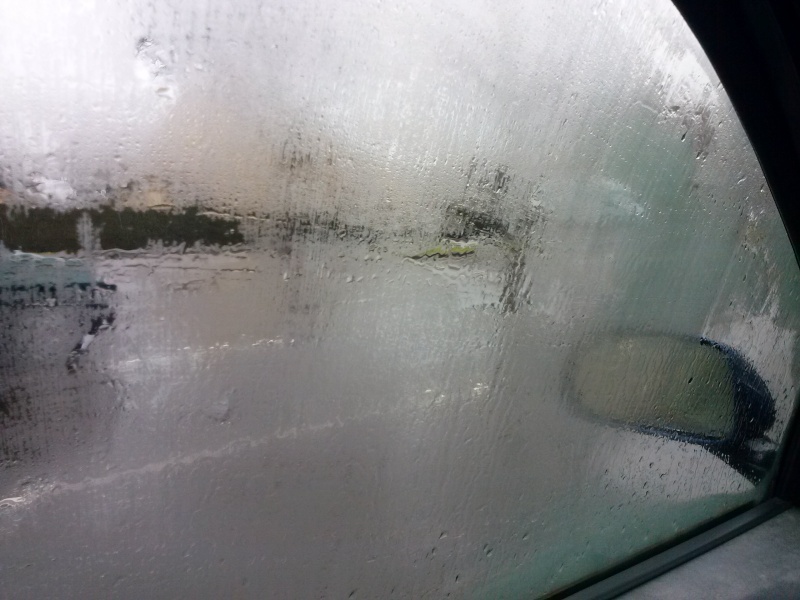

Problème buée <a href=Problème buée Cam00310" />

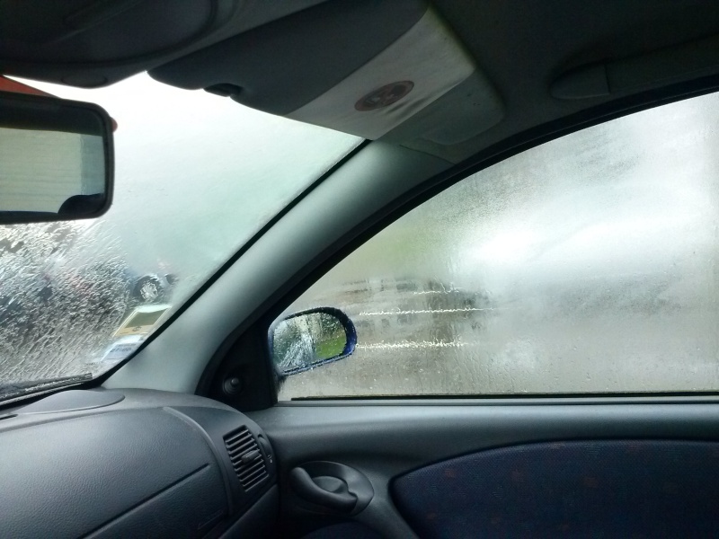

Problème buée <a href=Problème buée Cam00311" />

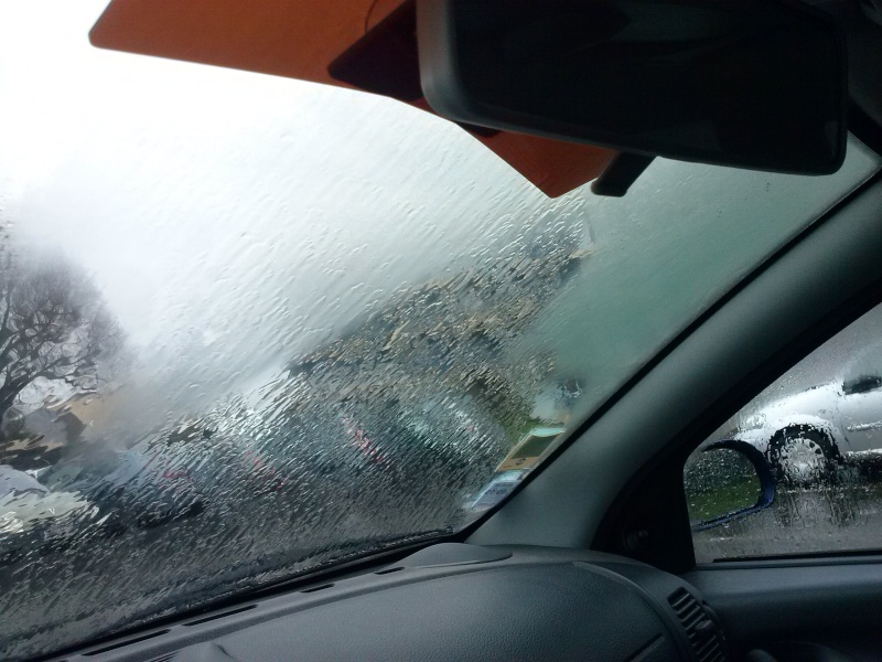

Problème buée <a href=Problème buée Cam00312" />
Bonsoir, ses photos montrent la buée qui ne s'enlèvent pas après un trajet de 30-35 km.
J'ai testé avec l'air chaud ou l'air froid et je n'ai pas remarqué de différence flagrante.
Qu'en pensez-vous?

un radiateur de chauffage HS peut faire ce genre de probleme
démonte la garniture de le console centrale, au niveau des pied, voir si le radiateur de chauffage ne fuit pas sur ta centrale d'airbag
pas d'odeur particulière dans l'habitacle  Question
pas de moquette mouillée ou imbibée de liquide de refroidissement  Question

Il n'y a pas d'odeur particulière ni de moquette mouillée.
Au niveau des aérateurs j ai bien de l'air chaud ou froid qui en sors suivant la sélection.

J’ai moi aussi le même problème que toi depuis que je possède cette Bravo, mais ce n’est pas tout le temps (uniquement en hiver), ça le fait surtout quand il a plu toute la journée et nuit et que je prends ma voiture tôt le matin (vers 4h) ou tard le soir (vers 22h).
J’ai cette condensation en gouttelettes qui coule sur le pare-brise, mais presque pas sur les vitres latérales, avec le mode désembuage (très pratique la plupart du temps) ça n’enlève que la buée et pas la condensation, ça m’oblige à l’enlever moi-même avec un chiffon absorbant. Confused
Je n’ai pourtant pas de fuite au radiateur (déjà vérifier car j’avais un doute aussi) ni odeur de LDR brulé ou de fumé blanche quand j’utilise le chauffage ou la clim et quand il pleut je n’ai pas d’eau qui rentre.
Je précise que ma voiture couche toute l’année dehors. Crying or Very sad
Cette voiture est un mystère. scratch

Il faut vérifier que le radiateur d'habitacle ne fuit pas. Et aussi que le volet du recyclage d'air habitacle ne sois pas coincé en position fermée. Wink
Après si les joints de portières et de vitres sont fatiguées et plus étanche, ça peut laisser pas mal d’humidité aussi.

J'ai ce problème qui je trouve c'est amplifiée depuis que le garage l'a gardée 2 mois dehors.
De temps en temps, j'ai des gouttelettes donc en hiver s'il fait très froid, il y a de la glace dedans.
Je l'enlève avec un gant absorbant mais elle revient au bout de quelques kilomètres.
J'ai regardé mon niveau de ldr qui n'a pas bougé.

J'ai finalement trouvé d'ou venait le souci.
Comme je n'y touche jamais, je suppose que le garage a touché à la commande des volets pour le recyclage de l'air.
Depuis que je l'ai remis dans la position normale, je n'ai plus de souci pour le moment du moins.
