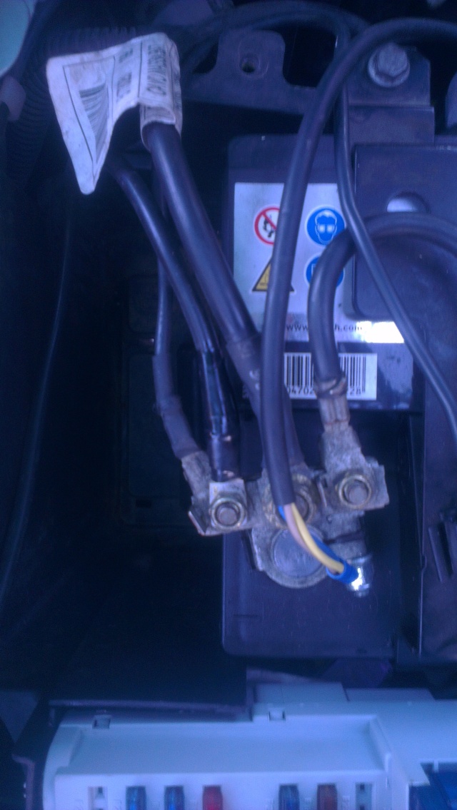

Là, je vais nettoyer correctement les cosses (qui sont légèrement dévissées sur la photo, je vous rassure Wink )

c'est quoi les 3 fils dans la cosse bleu sur la masse de la batterie  Question

Aucune idée du tout... Je regarde demain d'où il vient...

bravogt16v > Voilà une photo du câble que tu demandais... Il part du bloc moteur, pour arriver directement sur la masse... Est-ce normal?
Problème Fiat Stilo 1.6 16V (Câblage déconnecté, ...) <a href=Problème Fiat Stilo 1.6 16V (Câblage déconnecté, ...) 2014-019
Penses-tu que je puisse essayer de démarrer mon moteur sans ce câble pour voir s'il ne créerait pas le problème lui même?
J'ai enlevé la cosse de la masse, et y ai trouvé des taches blanches dessus, je vais passer un coup de Dremel sur les deux cosses, on verra bien Wink
D'ici là, n'hésitez-pas à m'aiguiller Wink

Si c'est juste un câble rajouté sur la masse de la batterie tu peux l'enlever et tenter un démarrage, ça ne risque rien...

Sauf si ce bricolage remplace la masse d'origine qui aurait eu un problème...

Ca lui permettra de voir justement si c'est indispensable..... ou pas !!  Wink

Tu a vérifier l'oxidation sur les cosses et plots de la batterie comme deja dit ? Cela peux genérer des probleme de tensions . Je l'avais deja proposer plusieurs fois a d'autres membres et cela a deja porté ces fruits .
Ouais, il y avait bien de l'oxydation dessus... Wink J'les passe au Dremel cet aprem, et une fois que le tout est rebranché, j'essayerai, si ça marche toujours pas, de débrancher ce cable jaune et bleu alors Wink
Mais je ne risque pas de faire péter quoi que ce soit? (Si c'est juste un fusible, à la limite, pas grave, mais je veux pas faire griller ma batterie non plus Wink
(Je précise que j'ai cru comprendre des vendeurs de ma voiture, que la masse avait été changée peu avant que je l'aie, donc il se peut fortement que celle-ci aie eu un problème, et qu'un "bricolage" aie été fait pour arranger ça Wink )
Merci, j'vous tiens au courant de ce que la "désoxydation" de mes cosses à donné Wink

Voilà donc la borne + avant :
Problème Fiat Stilo 1.6 16V (Câblage déconnecté, ...) <a href=Problème Fiat Stilo 1.6 16V (Câblage déconnecté, ...) 2014-020" />
et après :
Problème Fiat Stilo 1.6 16V (Câblage déconnecté, ...) <a href=Problème Fiat Stilo 1.6 16V (Câblage déconnecté, ...) 2014-021" />
On ne voit pas très bien la cosse, mais je peux vous assurer que j'ai eu du fil à retordre avec celle-ci, tellement l'oxydation était allé loin ! Mais, comme on peut le deviner, là, elle est toute brillante (à 2-3 micros endroits prêts, que je n'ai pas su atteindre...
La borne -, c'est pareil, je vous montrerai, pcq là je me rends compte que je n'ai pas de photo du après, et pas trop le courage mnt Wink
Il a plu toute la journée aujourd'hui, j'ai donc pas su monter le tout, n'ayant pas de garage...
Je vous tiens au jus ce mercredi au plus tard !
(Merci Sparks, je vais essayer ces cosses là aussi alors Wink)
