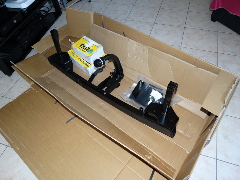

 Montage attelage bravo 2
MessageSujet: Montage attelage bravo 2   Mar 31 Déc 2013 - 14:25
Salut
Ayant hérité d'une caravane, je dois monté un attache remorque sur ma voiture, ne voulant pas de découpe visible sur le pare choc, j'ai opté pour un invisible (beaucoup plus cher aussi), donc plusieurs marques existe, perso j'ai opté pour un Westfalia, marque allemande de très bonne qualité, j'ai reçu le tout aujourd'hui.
Je ferais une suite pour le montage ^^
voilà une première vision de l'attelage ^^

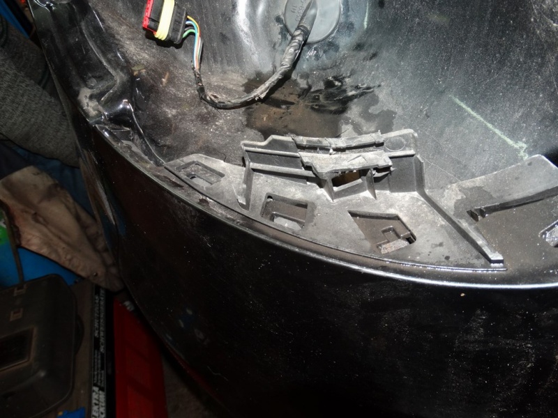

Attention le pare choc est clipsé au niveau des optiques et des ailes,

Mettre l'attelage à la place et le serrer au couple

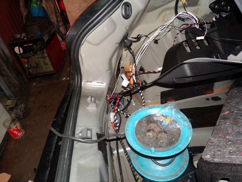

Passer le faisceau et brancher la prise, perso je suis passé par le trou de l’anti-brouillard et feu de recul
Le faisceau que j'ai acheté ce branche directement sur les optiques ^^
il faut aussi relier l'anti-brouillard et feu de recul (faisceau 13 broches uniquement) pas de photo, j'ai zappé...
remonter le pare-choc et faire les découpes
passer le faisceau jusqu'à la boîte à fusible, perso j'avais encore une cosse +12 libre, du coup pas besoin de passer dans le compartiment moteur pour aller sur la batterie.

Sinon, au niveau de la découpe pour le passage de la sortie d'échappement, c'est d'origine ?
Je parle de cette image ci :
Je trouve que c'est fait à l'arrache, pas d'arrondi ou de découpe propre. Quand j'ai installé ma ligne je n'avais pas ça. Peut être est-ce dût au modèle sport...
euh non c'est moi qui est fait la découpe... sinon le pot passé trop près...
