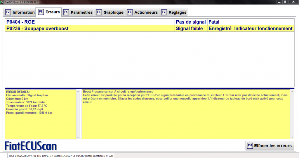

Bonjour !!
Alors voila, j'ai 2 soucis... ( oui encore Confused )
Le premier ( le plus grave ) C'est que ma caisse avance presque plus quand je monte dans les tours ( oui je sais blabla c'est un diesel ) quand je suis vers les 3000/3500, en 3 ou en 4 elle fais des accoups, elle arrive plus a monter et bam elle se met en mode dégradé.
Bon, le soir même je la passe a la valise, sa me sort "soupape overboost" apparemment c'est la wastegate ?

Ton calorstat commence à fatiguer j'en ai peur... A surveiller, mais si tu descends en dessous d'un trait sous le milieu, tu est bon pour changer cette pièce jetable Mr.Red
Pour le coup de "passe pas les 3000trs/min" débranche le débitmètre. Si le jus revient, tu as trouvé le fautif Wink
Sur les derniers JTD100, il y a un système overboost avec une EV (le même genre que celle d'EGR), qui injecte du vide dans la durite de WG pour abaisser la pression et leurrer cette dernière (permet une ouverture plus tardive).
L'erreur pourrait correspondre à ça. Je crois qu'elle est sous la batterie, si tu l'as, tu auras un T sur la durite de wastegate (tuyau flexible sur le turbo, facile à repérer). Vérifie que le circuit est bien branché au niveau de l'EV.
Après possible qu'elle soit HS (plus de 100€ je crois). Si elle est morte, soit tu la changes, soit tu remets une durite classique sur la WG pour te retrouver avec un turbo classique (le calculo compensera grâce au capteur de sural).

Alors en faite, j'ai "mesuré" avec FES les mesures que capte les 2 débitmètre que j'ai, une de ebay qui capte plus d'air que le pieburg sa fais que la voiture marche mieux avec celui la d'ebay mais vu qu'il capte plus d'air, le voyant s'allume plus souvent, je pense que c'est ce qu'il s'est passé lors de la tentative de reprogrammation, le gars a poussé les parametres, et comme la voiture tient pas la pression sa s'est tout de suite mis en défaut.
Le gars de BR perf, a mis sous pression mon circuit d'air apres le DM est résultat : grosse fuite (que j'ai normalement réparé avec du silicone spécial ainsi que du scotch de réparation )
Enfin bref, sur les courbes de puissance, de 1500trs a dison 3000 sa allais, mais apres on vois qu'elle a du mal a monter et vu que le calculo detecte ce manque de puissance d'ou le détail de l'erreur " signal faible" dans FES.

Alors quand je branche le DM pieburg, j'ai une bravo completement molle, on dirais un veau sans déconner Mr.Red
Et quand je branche le DM ebay, la j'ai ma fiat bravo ^^ reprise niquel etc (mais a haut regime en 3eme ou en 4eme sa deconne)
Et pour l'EV d'overboost, y'a rien sous la batterie, ou a moins que j'ai pas vu, vu que je sais pas a quoi sa ressemble mdr.

Probleme puissance JTD  100 + photo erreur Soupapeoverboost_zps18ea062f
Petit UP, voici le descriptif de l'erreur de FES.
A mon avis, Sp@rks est pas loin au sujet de l'électrovanne, mais y'a rien sous la batterie... Sad

Elle ressemble à la partie électronique des EGR de JTD105. Pour la trouver, c'est pas dur:
- Repère la WG sur ton turbo (gros champignon)
- Suis le tuyau qui en part
- Il doit faire un T quelque part avec une partie qui va à la sortie du turbo et l'autre vers la soupape Wink
EDIT: L'erreur est détecté à 4000 trs/min !! Plus de turbo à ce moment !! (WG ouverte à fond) Pour les problèmes entre les 2 débitmètres, l'un fausse peut être les valeurs à la manière des boitiers. Compare avec les valeurs "attendue" que te donne le calculo Wink
EDIT2: Ouverture totale de la WG entre 2800 et 3000 Trs, donc normal de ne plus avoir de sauce au dessus !! La courbe de couple se casse rapidement la gueule après 3000 trs/min.

MessageSujet: Re: Probleme puissance JTD 100 + photo erreur   Probleme puissance JTD  100 + photo erreur Icon_minitimeDim 20 Oct 2013 - 18:20
Bon, j'ai trouvé le soucis ( comme un grand Laughing )
L'isolation capot........ sa bouchais l'entrée d'air.
Nom de d*eu !! comment sa fais plaisir de retrouver toute la puissance !!!!!!!!
AAAAAHHH je vais pouvoir recramé cette p*utain de 207 Very Happy
