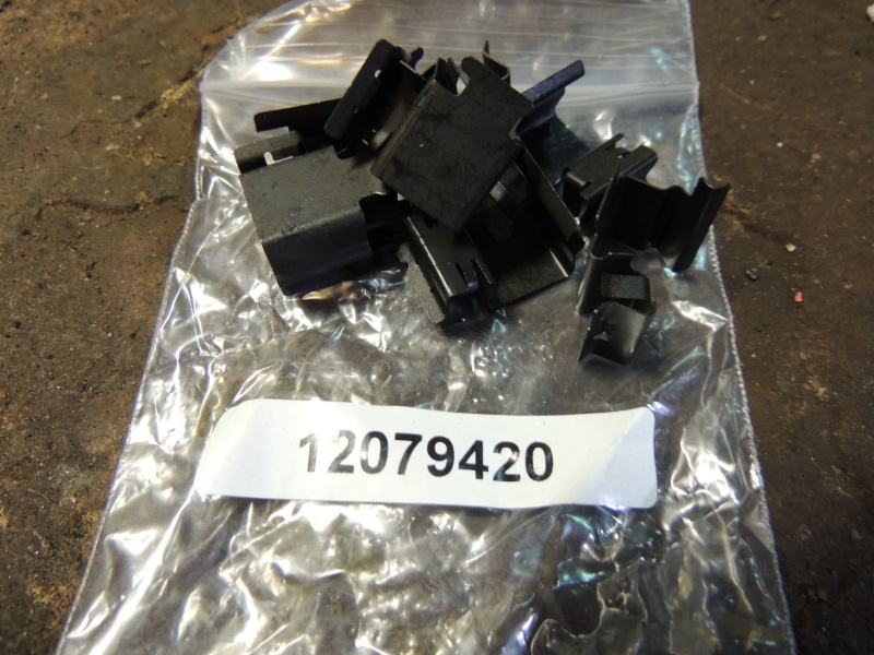

Changer les clips (désolé me souvient plus du nom) chez moi ils étaient fourni avec les plaquettes (Bosh)

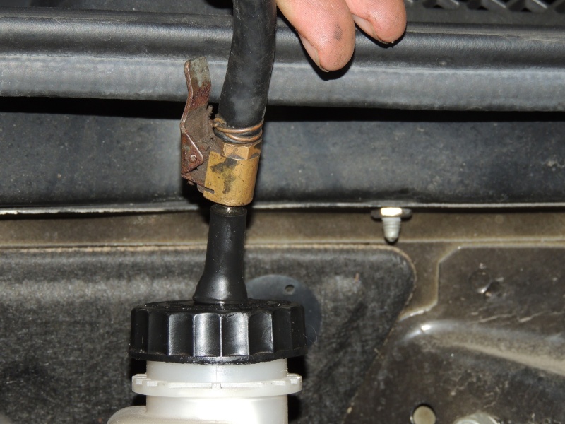

Pour la purge, c'est facile, le petit truc à savoir, il faut commencer par les freins les plus éloigner donc coté passager à l'arrière...
Pour cela mon collègue c'est fabriqué une petit bouchon avec une valve de roue
Changement disques et plaquettes arrière + purge Dscn5810
Changement disques et plaquettes arrière + purge Dscn5811
On a utilisé un compresseur, avec 0.1-0.2 bar max
Changement disques et plaquettes arrière + purge Dscn5812

Les clips sont des anti bruits je pense.
