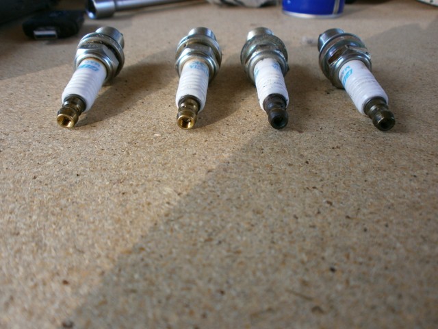

Voici les photos des bougies, dans l'ordre gauche droite (distrib vers batterie ...)
La 1 et 2 étaient huilées. Impossible de dire si cela vient du puit ou de l'intérieur ... La 3 est celle qui avait le vert de gris et la 4 RAS
A votre avis sont elles bonnes ? perso, je doute du fait de l'état de la 3eme.

Ta bougie 3 qui est noircie y a un soucie quelque part. Faisceau 3 es poreux si tu a pris le jus c forcement pas bon et si tu a des parte ton allumage est forcement moin efficace... Moi je changerait le tous mais attend ton pmh à la limite parce que bon l'etat est pas catastrophique non plus

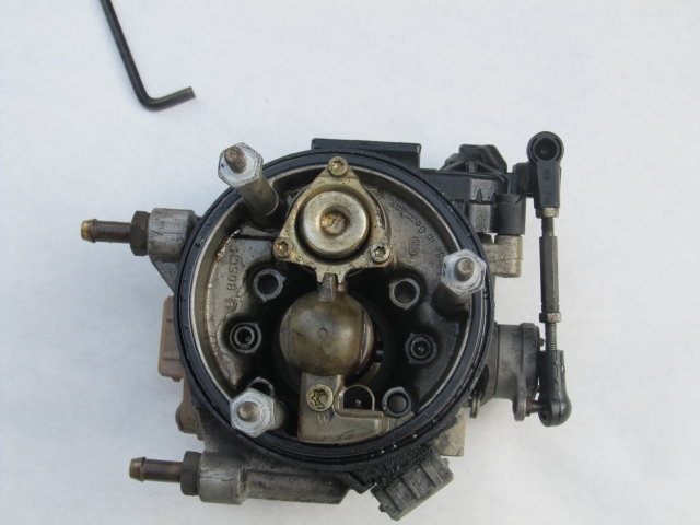

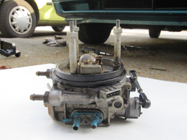

Hier, en testant le faisceau des bougies, je me suis rendu compte qu'en touchant la prise à l'avant du corps d'injection, cela broutait voir faisait caler.
Aujourd'hui, j'ai nettoyé, mis du spray contact ... y a pas photo, ca continue grave. Même en roulant.
Voici la photo de la bête à chagrin
Mon nouveau jouet ! et ses casses têtes ! Sans_t10
Est ce que cela vous parle ? avez vous déjà vu ca ? le problème vient il en général du faisceau ou du boitier ?
Peut on changer qu'une partie ou la totalité ?
Bref ... ca me tanne ...
Merci d'avance messieurs (peut etre dames)

tu peux démonter le boitier filtre a ai et faire une photo sous différent angle. je connais pas bien les boitier d'injection 1.4. y a un tuto sur le démontage et nettoyage de ces bètes

C'est mort pour que je le fasse ce soir Smile
j'ai déjà démonté le boitier, c'est similaire à cette photo trouvée sur le forum
Le monsieur a le même problème et ne l'a jamais résolu Shocked
Mon nouveau jouet ! et ses casses têtes ! 16897787284f89b46607429img_2595
Mon nouveau jouet ! et ses casses têtes ! 9592066194f89b4d0b183aimg_2596
