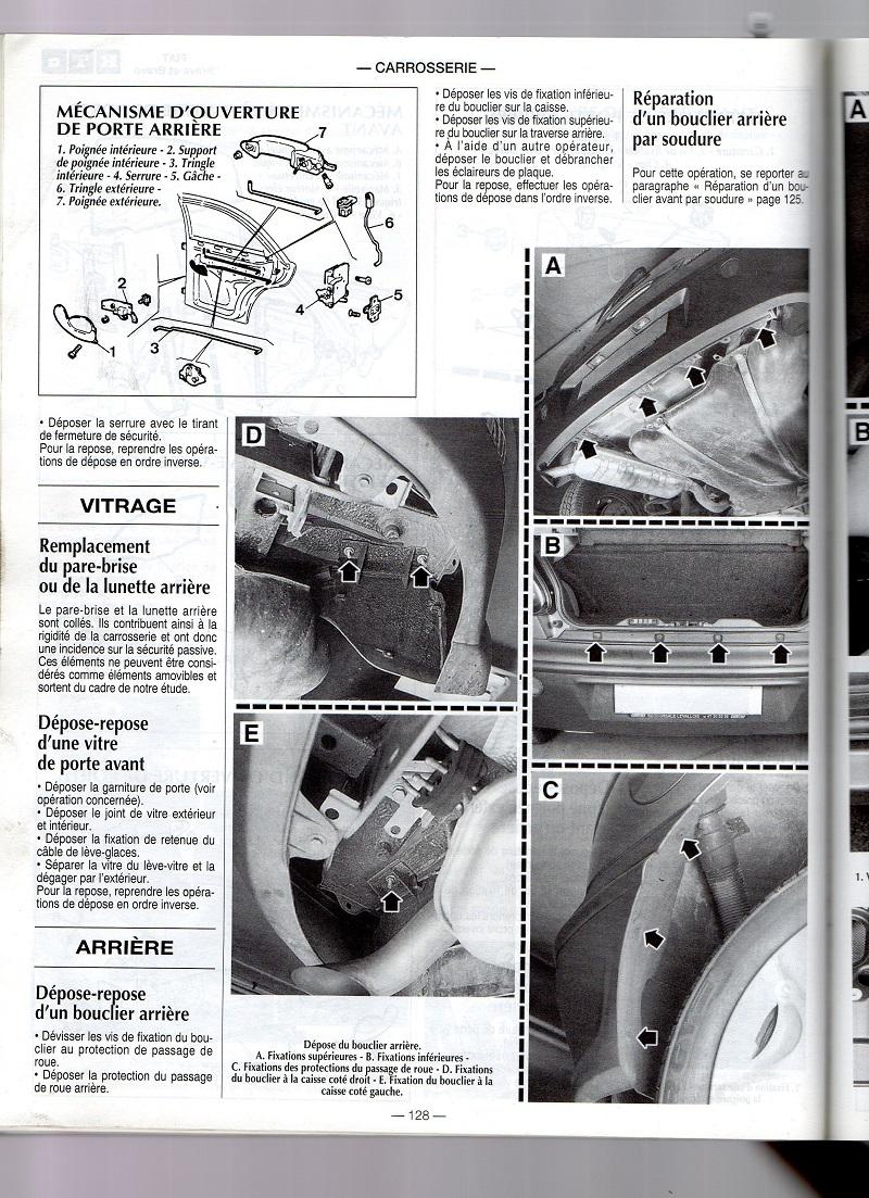

si c'est la même chose que pour la bravo pour le démontage de ton pc, en premier démonter les 2 éclairages de plaques, ensuite
Petits soucis sur une Brava ELX 1.6 de 97. Img034-3e0fbcd
les étapes D et E pas besoin de les démonter, par contre derrière tes passages de roues en haut près de la "pointe" de ton pc, tu as à démonter l'écrou qui tiens
l'extemité de celui-ci, temps de démontage, je dirais 20mins à 1/2h,voilà
