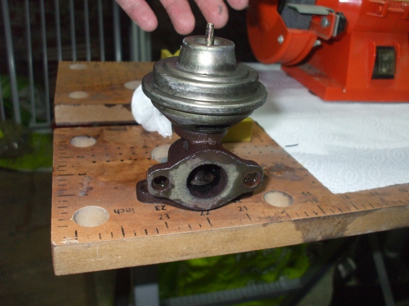

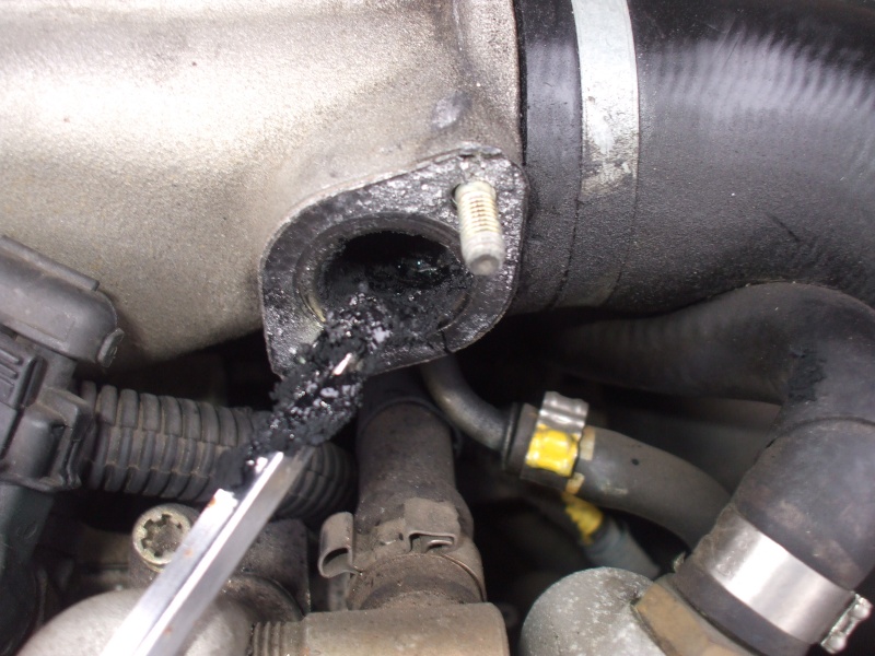

Mercis pour vos conseils,
concernant la Vanne EGR,
c'est vraiment bien encrassée, plein de dépôt,
en la nettoyant grâce à vos conseils sur les Tutos pour démontage, nettoyage,
j'ai pu m'en sortir,
et je vous joins des photos de l'état que c'était,
j'ai gagné en puissance,
plus de fumée noir,
plus de trou d'accélération,
c'est impressionnant,
la vanne démonté:
la vanne EGR,
une fois néttoyé:
la vanne démonté du moteur, trou nettoyé:

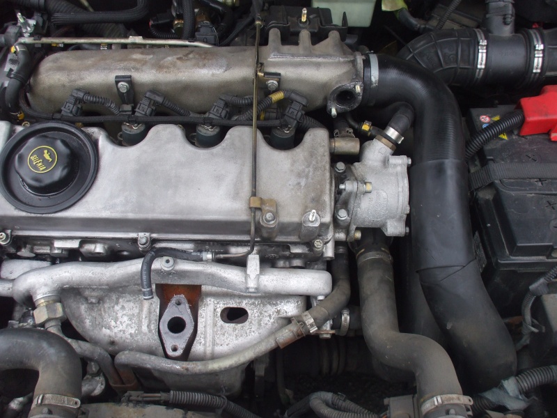

MessageSujet: Re: probléme JTD 105 sx maréa !!!!! fumée noir énorme   Mar 19 Mar 2013 - 12:15
ok,
car depuis que je les nettoyé, elle est bien plus nerveuse, et plus de trou d'accélération, et la fumée noir , presque plus,
donc ok pour le CT,
aurais tu une photo de la durite noir au-dessus de la vanne avec un bouchon comment as tu procédé?
merci j'en apprends tous les jours ici,
regarde la photo cette durite que j'ai mis en jaune merci,
MessageSujet: Re: probléme JTD 105 sx maréa !!!!! fumée noir énorme   Mar 19 Mar 2013 - 12:21
Je n'ai pas de photo, et je n'ai pas la voiture sous la main pour en faire la semaine...
En gros, j'ai virer le tube jaune métallique et la durite que tu as entourée.
Puis j'ai pris un bouchon de retour gasoil qui trainait dans mon garage qui avait un diamètre légèrement plus gros que la durite avant le tube jaune (en haut de ta photo), donc impeccable. J'ai mis le bouchon, collé au joint bleu pour être tranquille Wink

MessageSujet: Re: probléme JTD 105 sx maréa !!!!! fumée noir énorme   Mar 19 Mar 2013 - 13:16
ah ok,
tu parles au niveau de la durite pas a la sortie de la vanne en haut , mais de l'autre coté,
ok sa marche
