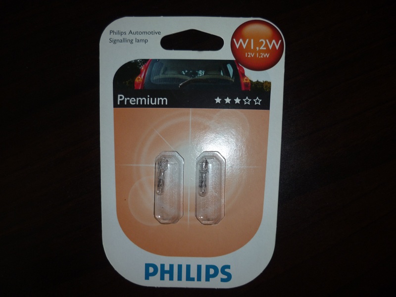

pour te répondre, ce sont des w1.2w, 12v 1.2w

MessageSujet: Re: ampoule comteur kilometrique   ampoule comteur kilometrique Icon_minitimeLun 24 Déc 2012 - 16:18
merci beaucoup pour l'info . Ça va mettre utile

1.90€ chez Auchan, j'en ai acheté la semaine dernière Very Happy
