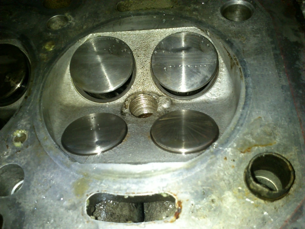

| bon voila hier nous avons deculasser une autre culasse donc effectivement toutes les soupapes d'admisssion sont mortes je fournirai les photos !! KAMIKAZ: je n'ai pas voulu demarer avec une courroie comme ca c'est un bout du cache distri quand on la remonter mais on a entendu quelque chose tombe par terre donc on c'est dit qu'il etait tomber mais c'est apres que j'ai voulu demarer que ca a donner ce resultat on a reculasser une autre culasse c'elle de mon ancien moteur toutes les soupapes sont niquel pas de marque ni de coup ! une fois tout remonter on a voulu demarer mais elle na pas voulu d'autre par il doit y avoir un faux contacte quelque part car au niveau du calculateur ca fait plein de tic tic | |

| Sujet: voila comment les poussoir sont pas niquer Jeu 10 Jan 2013 - 16:09 | |

| Sujet: voila comment les autres sont Jeu 10 Jan 2013 - 16:11 | |

| Sujet: gros degats Jeu 10 Jan 2013 - 16:13 | |

| Sujet: Re: probleme calage distri Jeu 10 Jan 2013 - 16:29 | |
| ah, ouais en effet, une salade de soupapes | |

| Sujet: Re: probleme calage distri Jeu 10 Jan 2013 - 23:13 | |
| Voilà c fini!! on a refait la distri avec la cullasse et on a réussi c nickel le moteur tourne tres rond et surtout aucun bruit suspect on a rouler 10kilometre rentrer à la maison pas de chauffe moteur !!! Vidéo plus tard merci pour tous vos conseille et detre la pour moi !!!!!! je suis trop heureux de retrouver ma voiture | |
