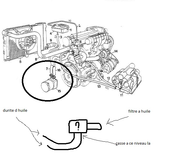

Alors voila il ce trouve que j ai casse une bague qui tien une durite ou l huile passe et je n ai aucune idee de comment s appel cette dite pièce je vais expliquer au mieux:
Alors c la piece ou ce trouve viser le filtre a l huile sur le bas moteur , le filtre a huile es a l horizontal vers la droite et 2 durite arrive par dessous et sont tenu par 2 bague en alu sertie sur le support en question une des bague a casse et donc toute mon huile es reste sur la route et je ne trouve pas la piece ni un schema de montage pourriez vous m aider svp.....

En attendant la photo j ai trouver le schéma correspondant a mon soucie peut êtres avec ca tu seras plus éclairé hihihihih
LA FLECHE ROUGE INDIQUE LA OU C CASSE
[REGLER] Support Filtre a huile Op10

C'est juste le bout de la durite qui a cassé ou c'est le support du filtre à huile ?
Si c'est juste la durite, va dans une casse auto en chercher une nouvelle

non c est pas la durite c la bag en alu qui tien la durite serrer mais cette bague es serti au support sniffff donc faut que je change le support je sais pas ou trouver ca et si cela es compliquer a changer
Messages : 5101
[REGLER] Support Filtre a huile Empty
MessageSujet: Re: [REGLER] Support Filtre a huile   [REGLER] Support Filtre a huile Icon_minitimeSam 27 Oct 2012 - 16:41
pour avoir un soucis avec l'axe ou tu visses le support sur l'alfa jtd je peux t'aider Mr.Red
ton support est maintenu par l'axe ou tu vis ton filtre a huile, il te suffit de le démonter, il y a une forme hexagonale a l’intérieur de ce tube, il faut une clé allen de 12 de mémoire, une fois cette axe sortit, ton support viendra sans probleme

d'apres Eper, c'est cette ref : 46433554 - SOUPAPE THERMOST.
http://cgi.ebay.fr/FIAT-BRAVO-BRAVA-MAREA-PALIO-STRADA-SCAMBIATORE-CALORE-VALVOLA-LUBRIFICAZIONE-/170780319822?pt=Ricambi_automobili&hash=item27c34ce04e
pas de résultat sur le net, y'a plus qu'a faire les casse ou aller chez fiat mais bonjour le tarif Crying or Very sad

Es-que tu pense que cette pièce es la même que sur une JTD 100 CHX ?
Messages : 5101
MessageSujet: Re: [REGLER] Support Filtre a huile   [REGLER] Support Filtre a huile Icon_minitimeDim 28 Oct 2012 - 20:16
d'apres Eper, pas la meme ref, que ce soit le jtd 100 ou 105 (qui ont eux, les meme ref) donc pas bon Evil or Very Mad
le jtd 100, 105 et 110 sur marea tu as les refs : 7598011 - 46781066 - 60813963 (la ref en 759*** étant la dernière, les autres étant les ref avant remplacement)

Donc je poste les photo de mon soucie réglé au cas ou cela arriverais a d autre donc ma voiture FIAT bravo TD 1.9 SX 100 CHX la piece de rechange vien du FIAT MAREA :
-[REGLER] Support Filtre a huile Imag0210
-[REGLER] Support Filtre a huile Imag0211
-[REGLER] Support Filtre a huile Imag0212
