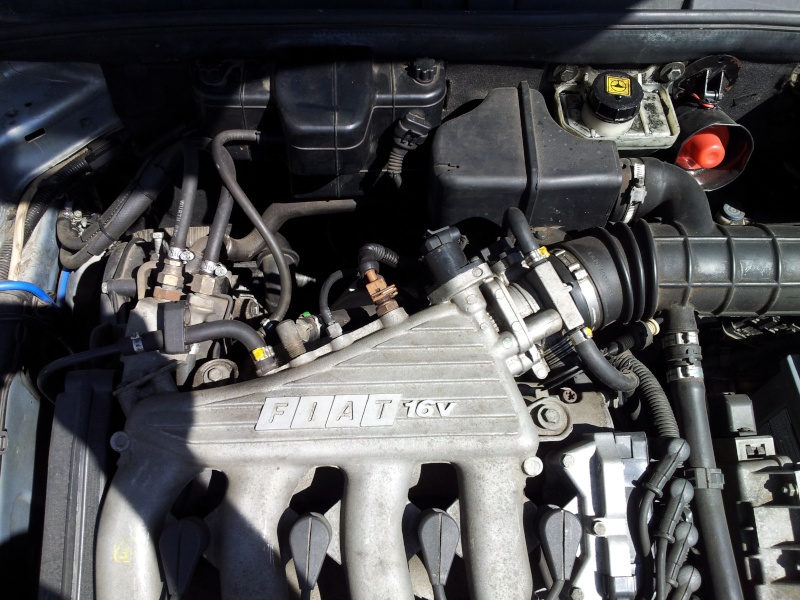

| Bonjour à vous ami(e)s Braviste. Voila j'aurais besoin de votre aide, je m'explique j'aimerais trouver l'emplacement IAT de la sonde de température d'air comme cela est dit dans le titre du sujet. J'ai parcouru un peut tout le forum mais j'ai pas eu de réponse claire. J'ai une Fiat Bravo 1.6l 16v SX, car j'aimerais brancher un boitier additionnel, et il me demande de faire cette manip : ''Il faut brancher les deux fils du boitier sur les deux fils correspondant à l'emplacement IAT de votre sonde de température d'air.'' Je vous met quelques photos de ma Bravo extérieur et surtout le moteur pour que vous m'aider a la trouver à la rigueur avec une grosse flèche rouge pour bien me montré ou cette sonde se trouve. Je vous remercie d'avance.      |

| Voila la sonde de temperature d'admision . Et la sonde en détail . ________ www.fiat-bravo.org _________ --------------------  ----  ----  ----------------- Invention ingénieuse permettant d'avoir 115 chevaux et un âne au volant !! |

| Voila la photo des 2 fils de la sonde de température: 1 fil vert-violet 1 fil noire-violet  Et sur le Boitier additionnel il y'a un fil jauge et un autre fil marron.( Photo ci-dessus ) Donc j'aimerais savoir quel fil va avec quel fil. Merci |

| c'est une résistance. n'importe quel sens marche. tu gagnera absolument rien avec ton boitier tu va faire croire a ton calcul que l'air qui rentre dans le moteur et plus froid quand réalité pour que le calcul enrichisse ton mélange ce qui est vrai. mais comme ton calcul vérifie la richesse avec la sonde lambda le calculo va la corriger ________ www.fiat-bravo.org _________ bravo 2 1.4 Tjet 120ch 75 000 km  |
